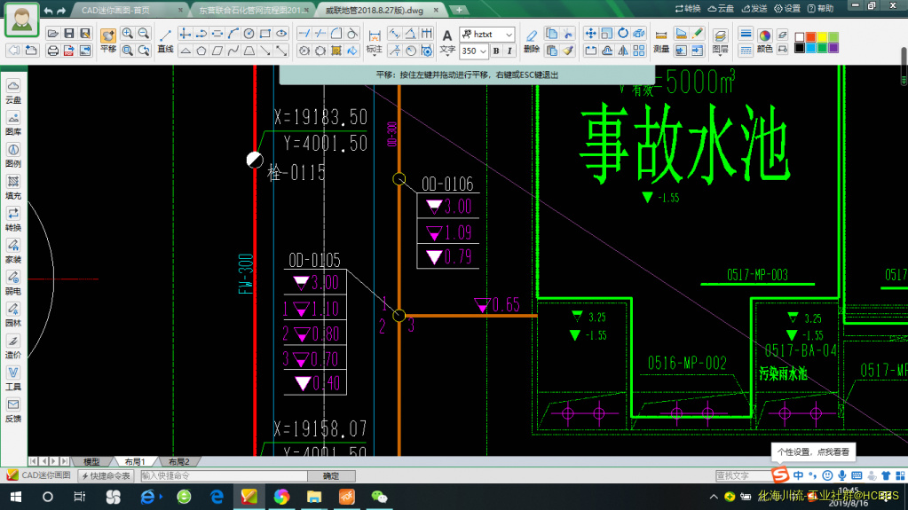

图纸中井底标高 管内底标高 和井顶标高   怎么依次上升的呢?
他们确定的基础标高是哪里?

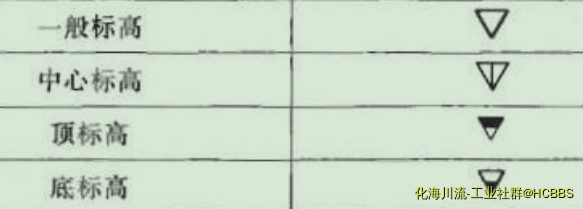

化工设备标高设计正负零一般为设备自然地坪高150——200mm为正负零,以此再标注。

一般图纸说明里面会注明0m标高的选取
发表于 2019-8-23 08:45:16
没有备注吗
发表于 2019-8-23 08:51:56
版主(海友)  |  头衔:  TA未设置
已绑手机   ★悬赏任务→ 发悬赏(0)  承接(0/1)
bop top el
