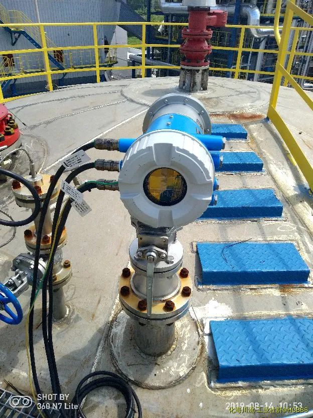

E H伺服液位计投运后输出电流始终在22mA,请大侠指教。谢谢!

液位一直没变?

有没有进料?没有的话试试打些水上浮看看,液位增加了会不会从零开始。不知道E+H的会不会和他的雷达一样,空罐的时候报警可以设置为最大值,你也可以看看参数设置里面,报警显示是不是显示最大

22Ma,这个是仪表本身诊断出故障号保持的输出电流大小,有没有联锁HART手操器看看是不是有Error信息

看看有没有报警,没有报警的话检查一下电流输出设置

如果是空罐,那超限报警很正常啊。

实际液位多少?很多客户反映问题,都这样,只说一个结果,但是实际工况没说明,无法判断的。
