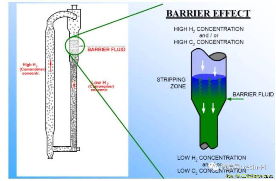

阻隔段存在的作用使反应器可以进行单峰操作和双峰操作两种模式: 单峰操作时,在反应器的两个反应区域生产同样的聚合物,即提升段和降料段中的组分一样,但对氢气、乙烯、丙烯不同消耗量会导致摩尔组分变化。单峰  详情 回复 发表于 2019-9-10 14:36

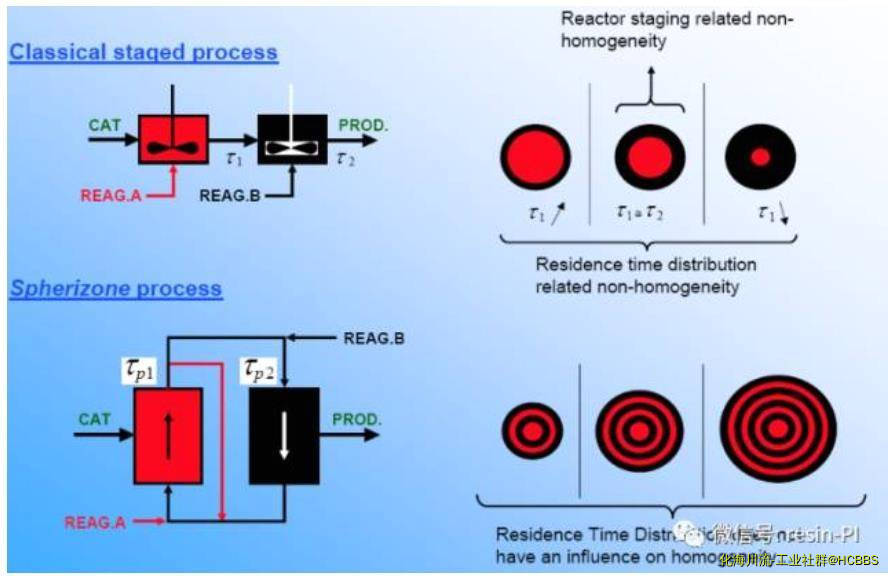

        Spherizone工艺的核心在于其所使用的多区循环反应器(MZCR),这种反应器包括两个流体力学行为不同的区域,及提升段和下降段。在提升段内聚合物颗粒利用反应气体输送向上快速流化,在反应器顶部的旋风分离器与反应气体分离,在降料管中以密相堆积床形式向下移动。离开旋分器顶部的气体通过外部管线利用离心式压缩机进行循环,通过安装在循环线上的管壳式换热器撤除反应热,然后循环回反应器。预聚物进入提升管底部,聚合物由降料管底部两组卸料阀排出。两个管腿是绝热的,提升管可以看成恒温,降料管温度增加明显。如此这般在单个反应器中形成两种不同的反应环境,聚合物粒子在提升段反应后,通过一个阻隔段后进入降料段继续反应,然后再循环到提升段反应,如此循环往复。这种技术使气相单环管反应器几乎像无限个反应器一样运作,几乎每颗催化剂粒都能成为有效的床体,以得到分子水平上的聚合物,生产出新型聚丙烯产品。

   阻隔段存在的作用使反应器可以进行单峰操作和双峰操作两种模式: 单峰操作时,在反应器的两个反应区域生产同样的聚合物,即提升段和降料段中的组分一样,但对氢气、乙烯、丙烯不同消耗量会导致摩尔组分变化。单峰操作不需要阻隔段,阻隔段进料和降料段的冲洗吹扫丙烯用的是来自高压袋滤器顶部
的不带粉末的气体,防止进料喷嘴堵塞或聚合物结块。双峰操作时,在多区循环反应器的两个区域中生产不同的产品,液相丙烯作为阻隔液加入阻隔段使提升段和降料段形成两种不同的反应环境,通过调整不同浓度的氢气、乙烯、丙烯含量,生产不同宽分子量结构的均聚物或共聚物。

MZCR技术将一个反应器分成可以独立控制反应条件的两个反应区域,在聚合反应器内实现多区循环聚合反应。在多区循环反应器内,催化剂与丙烯进
行气相反应,反应物料在两个反应区域多次进行循环,反应温度、氢气浓度、单体浓度可以分别加以控制,逐步增长的聚合物颗粒在两个反应区域内快速多次循环,实现聚合物颗粒内类似 “洋葱”状的均匀混合,生产出质量均一、分子量分布很窄到很宽的均聚物产品,综合性能更好的无规共聚物产品,以及一些全新的多相聚合物。
        根据碎片模型,Spheripol 等传统工艺最终的聚合物颗粒具有两层洋葱结构 (如上图 所示)。在这种情况下,如果聚合物的分子量或结晶度差异较大,加工时就难以有效地混合,容易形成 “凝胶”,使薄膜或管材制品中出现 “鱼眼”,严重影响制品的机械性能和光学性能。Spherizone 工艺最终的聚合物颗粒具有多层的洋葱结构,在加工过程中,这种聚合物颗粒的每一层将破碎成更小的碎片,其平均尺度为层的厚度,即聚合物熔体中以 “海岛”形式存在的最小尺寸。这种 “海岛”阻止了任何更大尺寸的不均匀微区的形成,从根本上避免了因加工而产生的 “鱼眼”或 “凝胶”。
        Spherizone 工艺反应器的两个区 H 2 加入量比例可达1∶100,而 Spheripol 等工艺两个环管 H 2 加入量比例1∶10,这样 Spherizone 工艺就能能生产更宽分子量分布的产品,可提高产品加工性能。而且由于是气相反应技术,氢气、乙烯的加入量不受限制,生产的产品范围更宽,不仅所有在 Spheripol 等工艺中生产的产品都能生产,而且也能生产在 Spheripol 工艺中不能生产的全新产品,如均聚和无规的组合产品。
        Spherizone 工艺生产的聚丙烯产品,其中无规共聚产品中乙烯的含量可高达 7%,橡胶相高达 40% 以上,抗冲共聚物中乙烯高达 25%以上,乙烯含量高提高了产品的透明性及热封性能。Spherizone 工艺能生产均聚加无规共聚产品,达到了乙烯含量与二甲苯可溶物的良好平衡,这种平衡是其他工艺目前达不到的。产生的细粉量是 Spheripol 等工艺的1/10,适宜生产抗冲共聚产品。              Spherizone 工艺是一种高效的气相法生产工艺,具有可宽范围调节产品品种,适宜生产抗冲聚丙烯产品,已经成为一种主导工艺。
