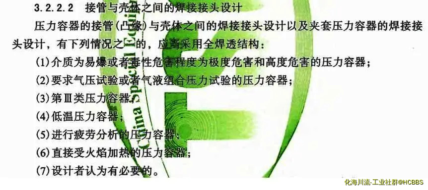

[讨论] 关于接管与法兰盖之间焊接接头设计
7.2K |6
根据TSG 21-2016 固定式压力容器安全技术监察规程3.2.2.2规定,对于介质为易爆的压力容器,接管与壳体之间的焊接接头设计,应当采用全焊透结构。
那么,如果在人孔法兰盖上有接管,它们之间的焊接接头应如何设计?法兰盖算不算作壳体?如果法兰盖算作壳体,应设计成什么样的全焊透结构?

法兰盖开孔设计成翻边结构,和接管对焊。或者接管插入焊,采用全截面焊透,注意接管壁厚适当加厚。

接管安放式就可以了啊

法兰盖不厚的话可以选择HG20583-2011 G25 的接头型式。 法兰盖很厚的话,建议安放式,坡口开在接管上,全焊透。

两侧用安放式锻件接管过渡比较好。

不太明白。如果一个法兰盖上存在多个接管,采用安放式工艺性不好。  详情 回复 发表于 2022-7-13 14:42
