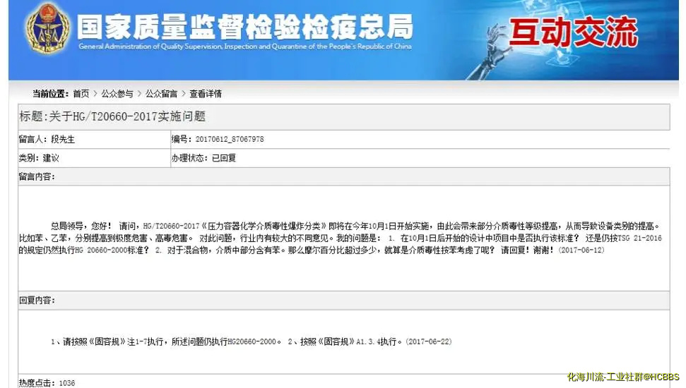

咨询大神们,现在的毒性程度怎么搞得1.TSG21 -2016附录A参照HG20660-2000标准。现在新标准2017出来,很多都提高危害程度了,品种也丰富了
2.以前2000版按浓度,现在2017版讲组合指数ZHI,感觉可以搬个研究所搞这个来了,
3.具体问下一个介质,二氯甲烷,2000版没提到毒性程度里,2017版高度危害,怎么搞,我想听下设计院现在是不是按容规里的来,就按2000版执行

我们之前做的一个二氯甲烷是按高度危害做的

仍可按旧版执行,但如果硬要提高要求也没有问题。

这个话题说过多次了,原质监局也有回答,就按2000版
