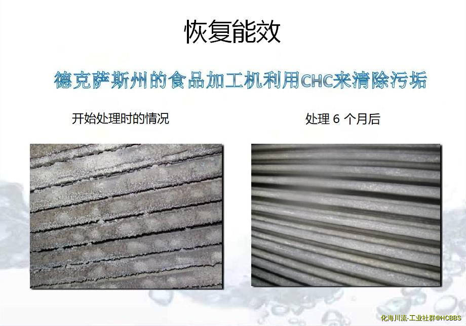

环境影响 结垢现象 在两种处理系统中均未发现结垢。要注意的是,经无化学品循环水处理系统处理的 ER-1的补水中钙含量超过 200ppm CaCO3 的形式存73 mg/L 的钙)。而经化学品处理的 ER-2 中的软化补水中钙含量低于 20ppm (1.0 mg/L 的钙)利用无化学品循环水处理系统使冷却系统 中所使用的水更硬,而不再需要软化水。周对污水的测量显示平均钙含量 28mg/L。这表 明在测试过程中钙被不断的去除。在此次研究的第一个月无化学品循环水处理系统不仅避免了结垢还实际清理了现有系 统, ER-1 系统中去除了额外的 350 磅污泥。该系统还使剩余的垢在不使用酸的情况下更容 易去除,通常去除积垢时必须用到酸。

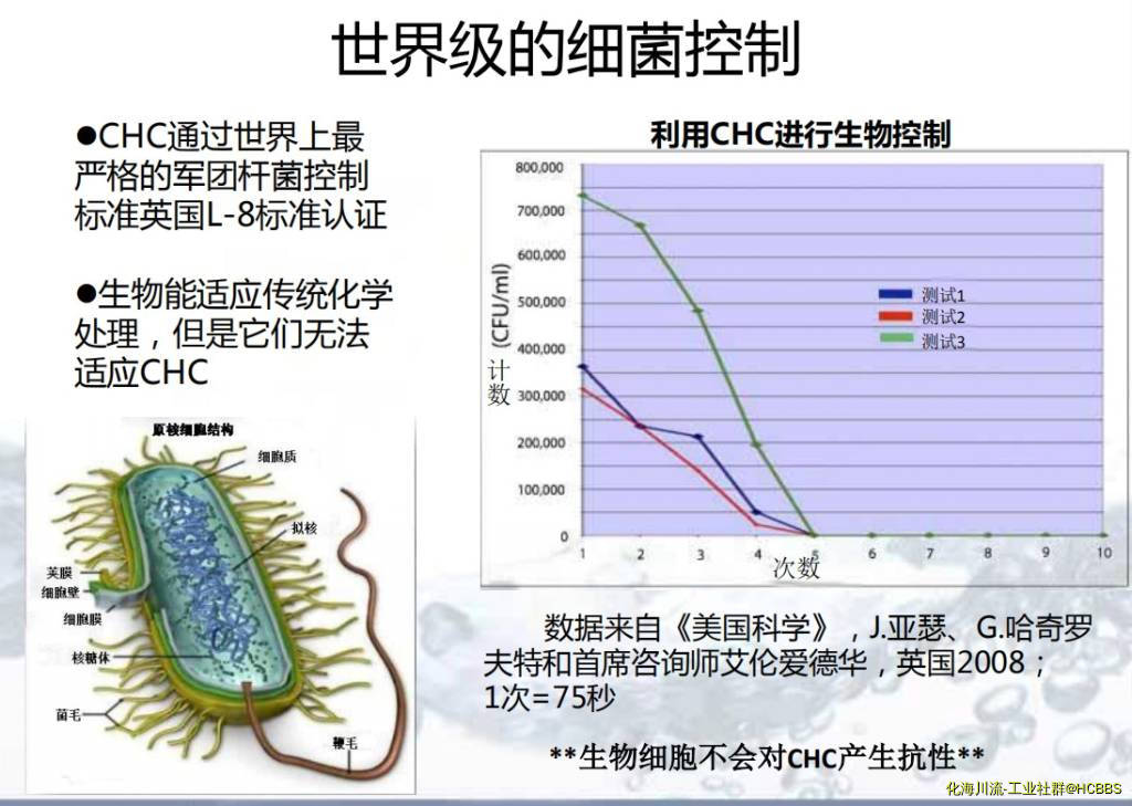

藻类/细菌生长通过肉眼观察,管束上未发明显的细菌黏液2000 10 ER-2(化学品处理)中 发现了一些细菌性变色。在研究结束时,由于 ER-2 中的化学供料泵出现故障,其挂片的菌落 数非常高每个挂片的菌落数达 6600000 1 汇总的是其他细菌测试结果的数据在这项 研究中ER-2 使用了两种类型的杀菌剂,一种杀剂含有次氯酸钠,另一种是碳酸盐的混合 液。在对这两个系统上进行研究期间未发现挂片上有明显的藻类生长2000 10 在化 学品处理过的 ER-2 的除雾器上发现了绿色藻类。 1:细菌挂片的测试结果
注:EC-1(蒸发式冷凝器)和 EC-2 分别代表了 ER-1 ER-2自无化学品循环水处理系统使用以来由于微生物的生长减少**提高了盘管板的效率, 如下图所示。

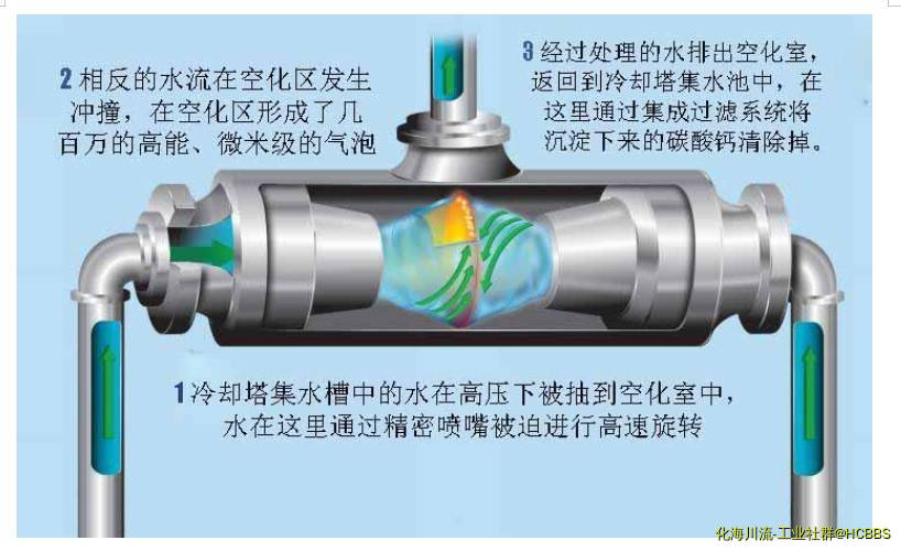

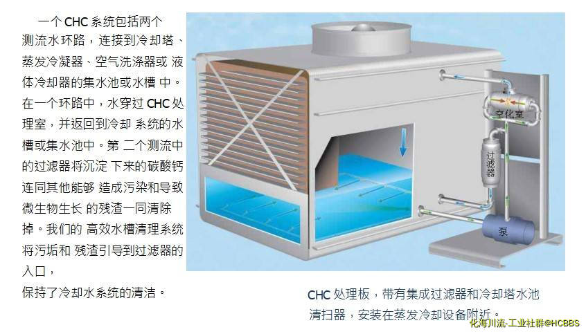

水力空化是指在液体经过的管道某处人为制造低压强、高流速的状态,当液体压强小于饱和蒸汽压时,液体中的气泡就会不断膨胀,体积变大。而随着流体运动,气泡到达高压强、低流速区域之后,气泡就会塌缩、爆裂。现象气泡的寿命约0.1μs,它在急剧崩溃时可释放出巨大的能量,并产生速度约为110m/s、有强大冲击力的微射流,使碰撞密度高达1.5kg/cm2。现象气泡在急剧崩溃的瞬间产生局部高温高压(5000K,1800atm),冷却速度可达10的9次方K/s。——以上来自百度,国内对空化现象的研究也很多,有兴趣可以看看。
该工艺是利用水力空化的能量达到除垢和杀菌灭藻的效果。除垢是指在空化作用下碳酸氢盐生成碳酸盐沉淀、二氧化碳和水,类似烧水。再将沉淀过滤出来。杀菌灭藻的功能国内研究的是最多的,网上很多资料更有说服力。
安装条件只要是循环冷却水,补水是正常的地表水、地下水、自来水都可以,不要轻信某些零排放技术补充脏水。
能达到的标准,因为这套系统还集成了过滤系统,就像水下吸尘器一样来控制浊度,国外运行的系统水池能达到游泳池的清澈度,系统没有粘泥和结垢,细菌藻类也比杀菌剂控制的好,有兴趣我这边有个客户的试用报告,数据比较详细。
