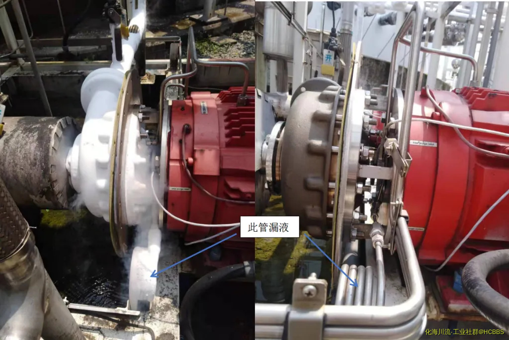

[讨论帖] sefco液氧泵
3.6K |5
跳转到指定楼层
ok1686VIP会员 VIP会员 | 只看该作者 回帖奖励 |倒序浏览 |阅读模式       最后访问IP广东省
简介--sefco液氧泵,如图所示的管子漏液,是什么原因?-登录查看全文
登录/注册与千万化工人交流...

ok1686楼主 VIP会员 VIP会员 | 只看该作者       最后访问IP广东省
简介--泡沫_ZPTK 发表于 2019-8-14 15:02 换热器漏? 密封气排气管漏液,是机封损坏了吗?-登录查看全文
发表于 2019-8-14 16:13:40
简介--密封气排气管漏,那是冷端密封漏了吧-登录查看全文
发表于 2019-8-14 16:48:11
绿莲花 + 3 积极参与
简介--漏的源头在哪里。-登录查看全文
发表于 2019-8-14 18:46:48
6
付东治VIP会员 VIP会员 | 只看该作者       最后访问IP河北省
简介--混合气排放开的大,密封气压力低等原因。-登录查看全文
