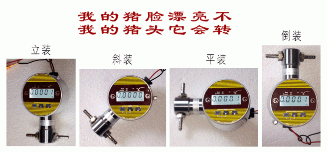

只能说,你用的这那款“隔膜式压力变送器”呀,比较狗屎,比较臭屁:
一是有较严重的姿态位置误差,二是有较严重的安装应力误差。
让你看个,比较玫瑰,比较芬芳香喷喷的压力变送器吧.
发表于 2019-8-13 12:12:10
“大气压的降低会对表压显示有影响吗”,
答:木有影响。
“假如我在低处标定好零位后,拿到一个高海拔的地方安装,那表头指示的压力会偏大还是偏小呢?”
答:
芬芳香喷喷的压力变送器呀,安装到啥地方啥海拔,表头显示都会始终如一,
比如俺我上面贴图那些,他们的表头零位示值,始终会在-0.0001kPa、0.0000kPa、0.0001kPa,会在这三个数值上横盘
臭狗屎的压力变送器呢,有的表头示值会漂移严重跑数,有的表头示数会显示个死狗一样的0.0000kPa,玩障眼法玩骗术。
发表于 2019-8-13 12:28:26
芬芳香喷喷的压力变送器呀,如果你用个微压泵,舒缓加压,你可以看到表头示数,会从0.0Pa开始,0.1Pa、0.2Pa、0.3Pa,示数末位会一个字一个字地,往上走。
而臭狗屎的装死狗压力变送器呀,如果你用个微压泵,舒缓加压,你明明看着芳香表的表头都走数几十个Pa了,而装死狗表的表头示数还是0Pa,纹丝不动的。
知道这是为啥不?,
这是装死狗表移花接木小信号切除,骗你呢,骗你说它零点很稳不漂呢.
当你继续舒缓朝上加压,比如你加到芳香表的表头示数为60.0Pa时,装死狗表的表头,会突然跳出个数,比如是75Pa,这之后呀,你舒缓加压,装死狗表的表头示数的末位,才会一个字一个字开始有响应变化.
