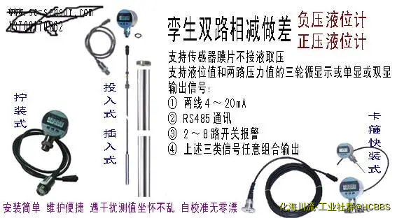

三氯乙烷,有机溶剂 ....... 再掉头仔细看了下楼主前面的帖子,
感觉用这号液位计,0.1级精度,轻轻松松就搞定喽
发表于 2019-8-13 15:12:10
