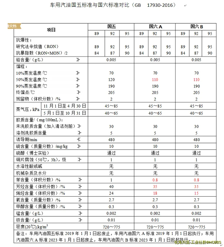

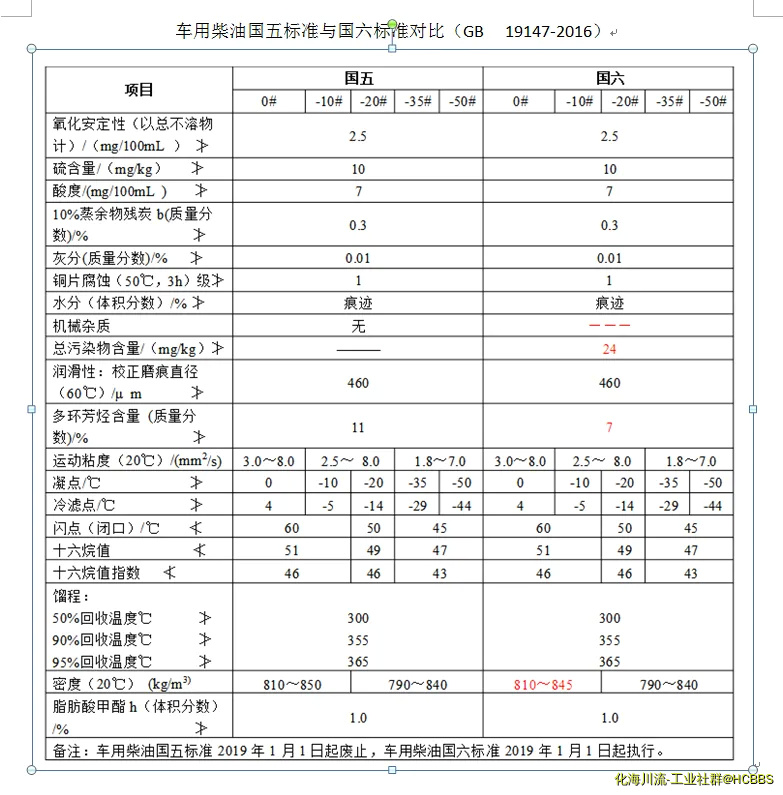

[原创] 谁有国六标准,给发一下

具体什么标准?
