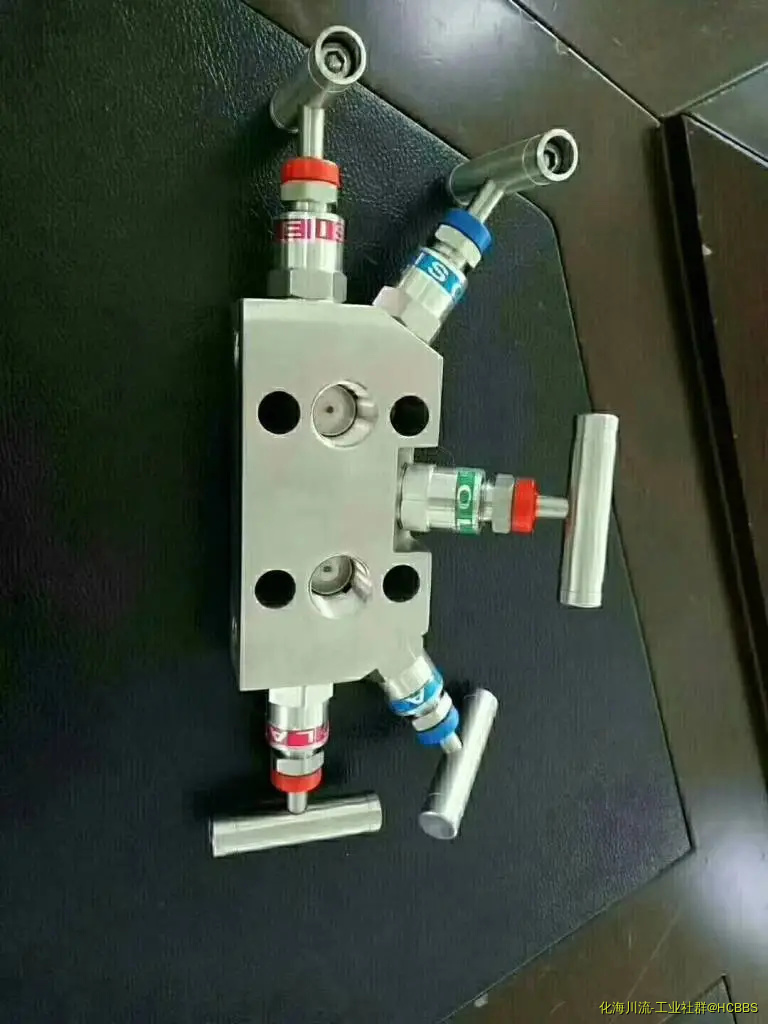

有人知道这样的五阀组是用在什么设备上的吗?具体的用途是什么,原理是什么?

见过差压式液位计,流量计用的三阀组,5阀组没见过,这个要在仪表版块提问。

差压变送器

简单地说,五阀组,用在压差表或者传感器的接入,五个阀分为:高压侧隔离,高压侧卸放,高低压旁通,低压侧隔离,低压侧卸放。五阀组将这五个阀门整合到一起,比较方便实用

用于差压变送器,5个阀门,1个高压侧的截止阀,1个平衡阀,1个低压测的阀门,2个排污阀

差压变送器上使用,中间的是平衡阀,两个是高低压的取压口阀门。两个是排放口阀门

此阀组多数用在差压条件下,作用是用来截断、平衡压力的。
