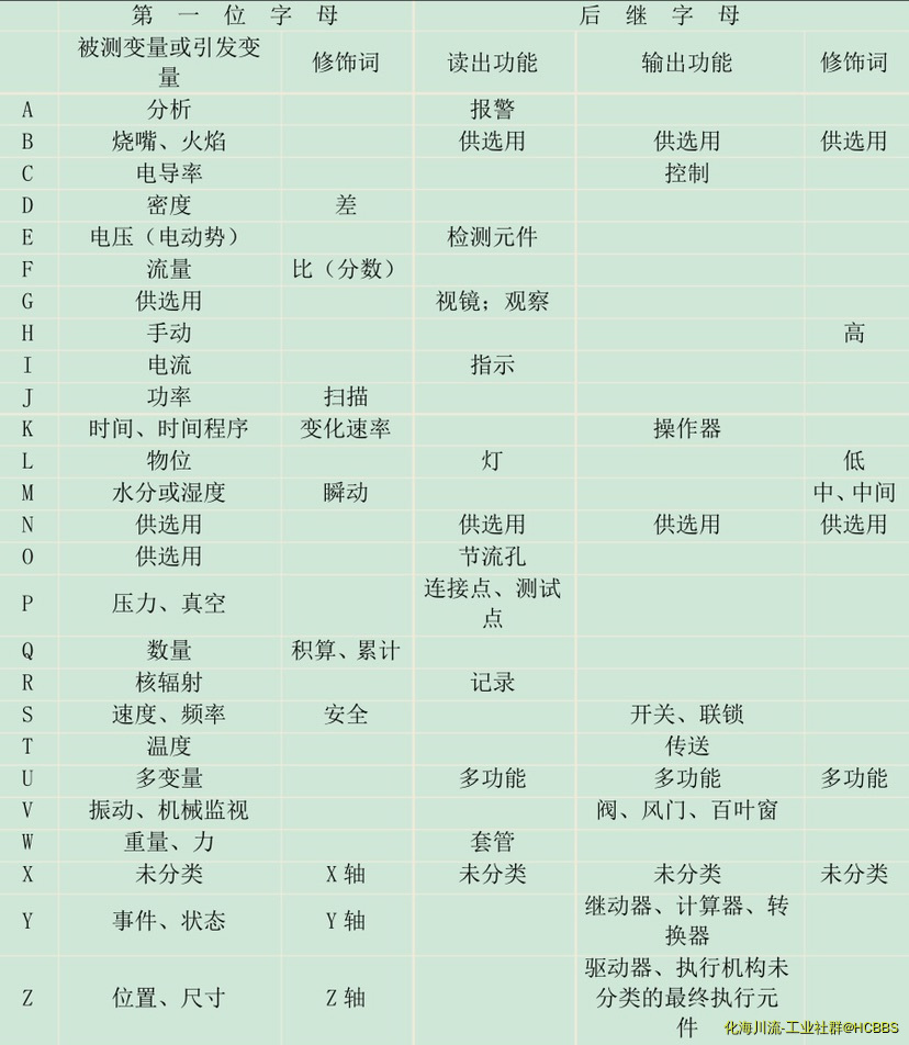

哪位大神手头有化工仪表被测变量/仪表功能字母中英文对照表,感谢分享~~谢谢~~

供参考。
