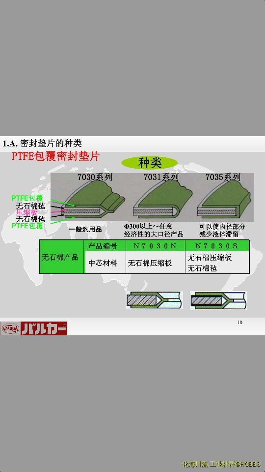

非金属平垫片材质为V#N7030(N),这是一种什么材质?

华尔氟龙包覆垫片(中芯:N型)
发表于 2019-8-3 00:12:38
蓝天 + 10 热心助人
timyang1983楼主 VIP会员 VIP会员 | 显示全部楼层       最后访问IP黑龙江省
泡沫_ZPTK 发表于 2019-08-03 00:12
华尔氟龙包覆垫片(中芯:N型)
前面的V#什么意思?
发表于 2019-8-3 12:22:38
timyang1983 发表于 2019-08-03 12:22
前面的V#什么意思?
应该代表的华尔卡(VALQUA)
