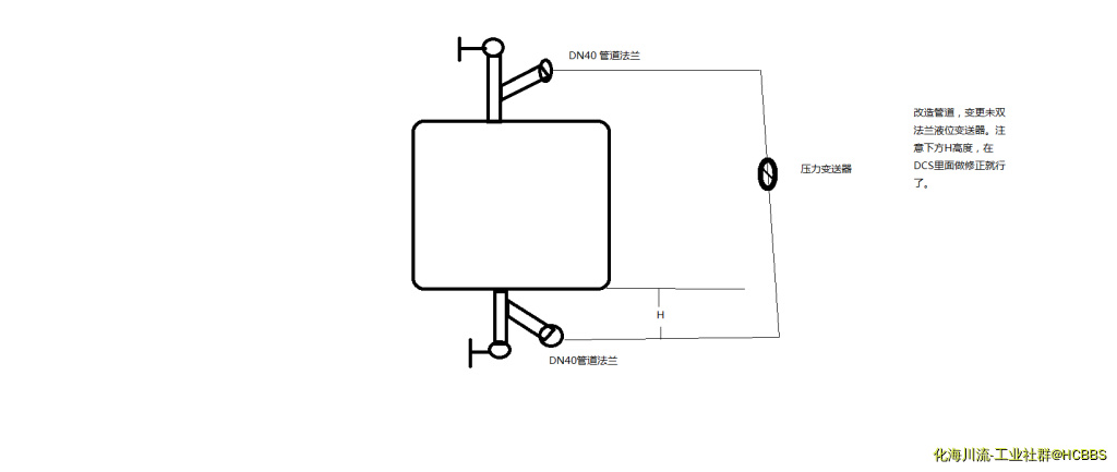

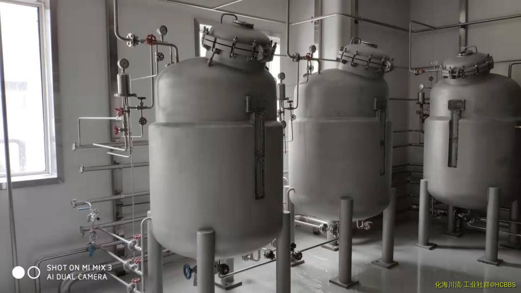

原储罐只有液面计使用起来十分不方便,现打算加装磁翻板液位计,带液位变送器。由于储罐不能开孔,打算在进出口管道上加装液位计。储罐进料是通过泵进料,液位达到上限时自动关闭进口阀门以及停泵。储罐出料是通过储罐上方进压缩空气将液体压出,液位达到下限时自动关闭储罐阀门以及启动泵,打开进口阀门进行补液。如此改装存在哪些弊端,是否可以正常运行。

是否能在进出口管线上开口,引出后加装旁通管,然后间接测量旁通管的液位来测罐的液位。
不知道是不是符合规范,我觉得这方法能实现,但具体是否符合规范,能不能通过,不清楚。

你这PID中,在反应釜进出口管线上装差压式的液位变送,感觉不合适,也没见过,估计波动会很大,进出口压力波动大,差压还怎么用?

压力式液位计,直接装在进出料管上,肯定不行 —— 泵一开,测值就会失准胡蹦 ......
发表于 2019-8-2 16:12:53
磁翻板,装在进出料管上,肯定还是不行 —— 泵一开,测值还会失准胡蹦 ......

看起来可行,不过你这管子看起来好小,能不能装上液位计还不好说。
另外有个疑问,用空气压出液体,空气最后是怎么排出去的?

朱哥,是不是可以在进出管装个孔板,起稳流作用,避免大幅度波动,不知此法行不行
发表于 2019-8-4 20:42:10
不行  详情 回复 发表于 2019-8-5 08:54

研究外侧式液位计吧,这种方案感觉不行,压力有波动数据就会失真了

在进出口管路安装液位计无法正常显示罐的实际液位,至少高液位应该在罐体上,低液位可以在罐出口管路上。因为实际运行时低液位可以根据每罐的使用时间来推算出现低液位的时间。
发表于 2019-8-9 15:30:12
已绑手机   ★发布悬赏→ 发布(0)  承接(0/1)
或者在灌顶安装一个雷达液位计,来显示和上传液位数值。

液体流动会使压力变小,使指示的液位下降。可以考虑在液位计下面头处加一个膨胀节,要够大,如碗口那么粗,相对液位下降会小些。大不了就是早点到达液位下限。
液位计上端必须与贮槽上部空气相通,你压料用压缩空气,应该贮槽有通压缩空气和排空的接头,那么液位计的上端应与这个接口相通,而不是接在进料口上。如果没有其它口,就一个进料口,那你必须想办法把这个口改一下。套管结构。二个大小不同的管套在一起,里面进液体,外面进压缩空气或是排空,同时接液位计的上端。连接处最好是有个膨胀节,气流会使压力下降,扰动液位。
