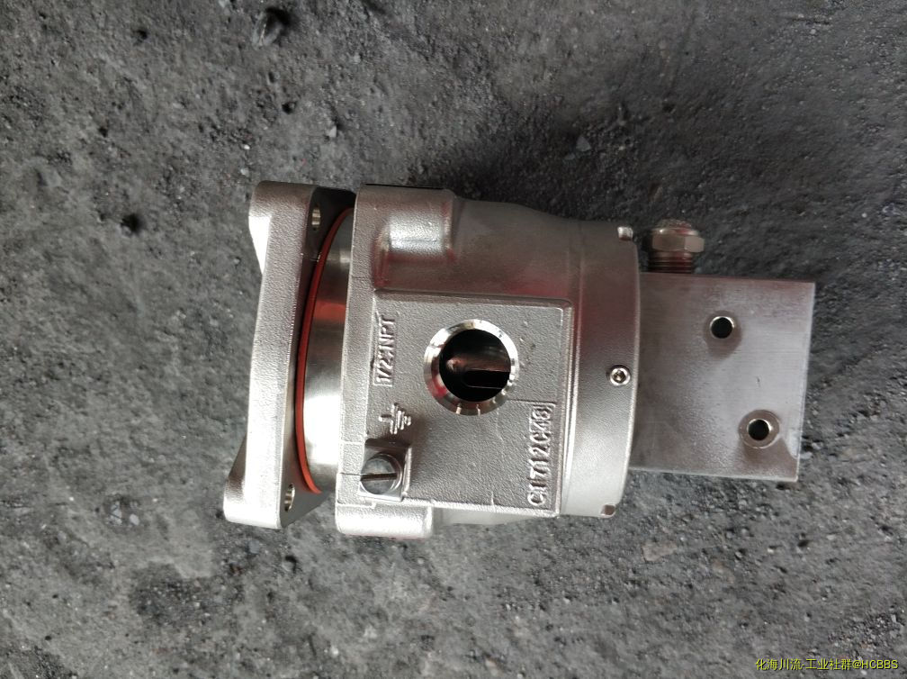

这种电磁阀给了24v为什么不动作?换了两台也是一样的问题。是对进气压力有要求吗?给了0.4kpa 0.6基本上都试过了。

tiger2010VIP会员 VIP会员 | 显示全部楼层       最后访问IP江苏省
你不会用信号发生器给的信号吧?信号发生器是带不动这个的,即使更小功率1.8W的

qq_zz925925楼主 VIP会员 VIP会员 | 显示全部楼层       最后访问IP江苏省

发表于 2019-8-1 12:00:43
不会是气管接错口了吧,接错口时会发生断电时进气与出口相通,得电时进气与出口断开的现象  详情 回复 发表于 2019-8-1 12:13
没有接错。
发表于 2019-8-1 12:43:29
进气真的只有0.4~0.6Kpa呀,确认单位没打错?还有你说的不动作,是得电了,这个电磁阀本身的出口没气出来,还是说整个单作用气动阀没有动作?  详情 回复 发表于 2019-8-1 12:47
是得电电磁阀出口没气,用万用表能量到24v电压。现在怀疑是不是中控过来的电压有问题。准备下午用电压源试试看。
发表于 2019-8-1 12:51:05
那极有可能是25VDC回路哪里虚接了,导致回路电流不够,虽然能量到24VDC  详情 回复 发表于 2019-8-1 12:53
这个有什么办法能检查出,在哪个位置虚接了吗?
发表于 2019-8-1 13:07:16
确定线号正确情况下,把整个24VDC回路所有接头都用尖嘴钳检查一下呗。除去电磁阀内两个端子,至控制室IO卡件不会超过10个端子吧  详情 回复 发表于 2019-8-1 13:13
检查完了,中控保险烧的了。
发表于 2019-8-1 16:23:35
肯定是没有复测吧,怎么量到24VDC,接上会没有动作呢,估计接的过程中烧的保险,然后又没有再复测电压  详情 回复 发表于 2019-8-1 18:08
qq_zz925925 发表于 2019-8-1 16:23
检查完了,中控保险烧的了。
这个气路换了一套新的。旧的不是我拆的,估计他们拆的时候把电磁阀两根线短路了。现在有个疑惑就是保险断了,也能量到电压?之前从未遇到过这样的问题。

智GEVIP会员 VIP会员 | 显示全部楼层       最后访问IP江苏省
海川大学三年  |  头衔:  【石化企业工程师】
因为机柜间使用了带保险熔断指示的端子,当保险烧了,红色LED亮。即使保险烧了以后,电路是通过LED接通的,因为电压档相当于无穷大电阻,所以电压表显示有24VDC电压。
