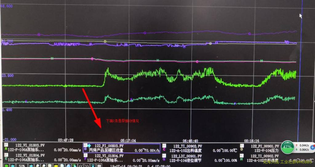

气分装置丙烯塔回流及产品泵
介质:丙烯
泵送温度:46.1
密度:0.4738
该温度粘度:0.08
额定吸入压力:1.85
扬程:140
正常流量:1837.4
额定流量:2300
1100(最小流量)
从DCS看,空冷后介质温度变化很小,基本上在1°之内,该泵振动偶尔超标3.5-4mm/s,时间很短就十几分钟的样子,又正常了。这种现象一般是由那些原因造成的?泵机械问题基本排除。请各位海友帮忙解答?

是不是丙烯发生汽化?虽然温度变化很小,但丙烯饱和蒸气压很大,很容易汽化,导致泵发生汽蚀
发表于 2019-7-29 21:20:11
进口压力,出口压力,流量有没有变化
发表于 2019-7-29 21:26:12
1撇嘴一丝微笑68VIP会员 VIP会员 | 显示全部楼层       最后访问IP辽宁省
看看流量吧,是否有抽空现象。或者介质里含气量高也可产生气蚀。这种情况频繁出险泵容易损坏。

没玩过丙烯,不知道你采用的是啥类型的泵,看似离心泵。
你的这段流量趋势线,应该是工艺方面产生的。建议将这段趋势线放大,对应查看其它去实现的同时变化时间。另外压力、温度是否在汽蚀余量范畴,

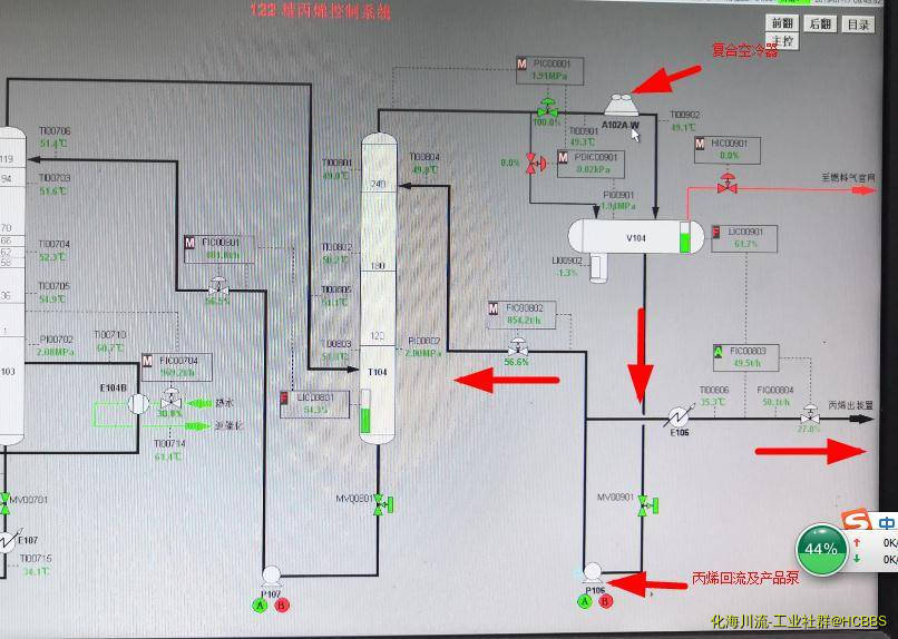

这温度刚好是饱和蒸汽压吧,1C就很有可能气化

jukezhan楼主 VIP会员 VIP会员 | 显示全部楼层       最后访问IP陕西省
泡沫_ZPTK 发表于 2019-7-29 21:26
进口压力,出口压力,流量有没有变化
进口压力、出口压力、流量基本上没有变化
发表于 2019-7-30 11:22:34
49℃丙烯的饱和蒸气压为2.0144Mpa,你们的塔顶压力怎么控制的这么低

微小变化不会影响到振动,除非工况条件特别临界,由这种变化引起汽蚀方面的问题
