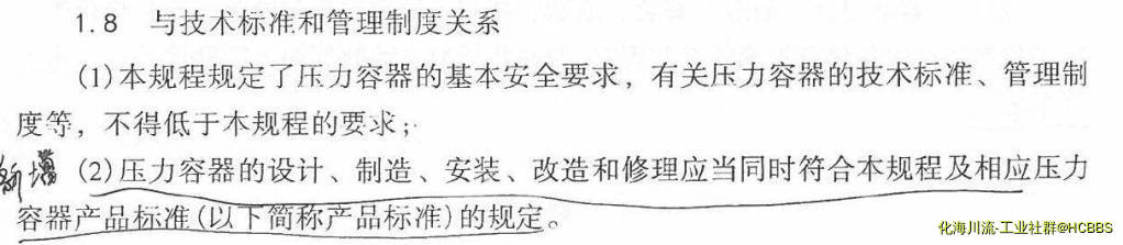

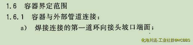

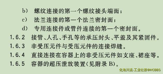

压力容器界定范围分别有GB150
和TSG21
两个版本。其不同点在于“直接连接在容器上的非受压元件如支座、裙座等”,GB150把它归在了容器的范围内,而大容规却没有。不知在实际当中应如何处理?(按照更严格的要求是不是把它归到受控件里吗?)

这一点大容规已经说得很清楚了。
发表于 2019-7-29 16:41:05
也就是说,在实际过程中支座、裙座等是在压力容器的界定范围内,而在理论上没有明确的说法对吗?  详情 回复 发表于 2019-7-30 08:19

GB150  1.6.4  标准宣惯时讲过   标准讲的有一点问题    是和压力容器相焊的部分  比如鞍座弧板和容器一样的管理  别的部分 按一般材料管理

1990的胖子楼主 VIP会员 VIP会员 | 显示全部楼层       最后访问IP山东省
zjq1962 发表于 2019-7-29 16:41
这一点大容规已经说得很清楚了。

焊接的算,非焊接的不算。
支座是焊接在垫板上的就不算,如果没有垫板就算。接管也一样,焊接的就算,法兰连接的就不算。

1.6.4其实是1.6.3具体化的描述,可以看成举例。

楼主注意法规标准的用词,GB150中给出的是容器的范围,TSG21 1.6.1中给出的是压力容器本体的范围。可以理解成:TSG认为只有承受介质载荷的部分或与该部分相焊的焊缝才属于压力容器本体。再往上看,其实二者给出的压力容器范围也是不同的,TSG21认为包括本体、安全附件和仪表。GB150认为包括:本体+与非受压件相焊的焊缝+直焊支座及裙座+超压泄放装置;
