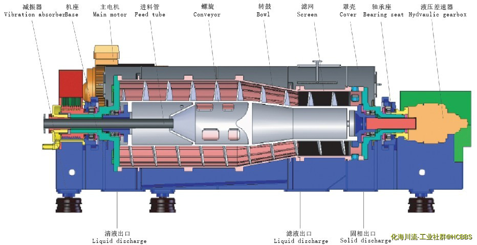

LWZ沉降浓缩机示意图.png 沉降过滤式离心机,试过十水硫酸钠处理,效果相比沉降机+活塞推料离心机处理出来的物料含水率稍高,但是处理量和自动化水平**超过该方案
