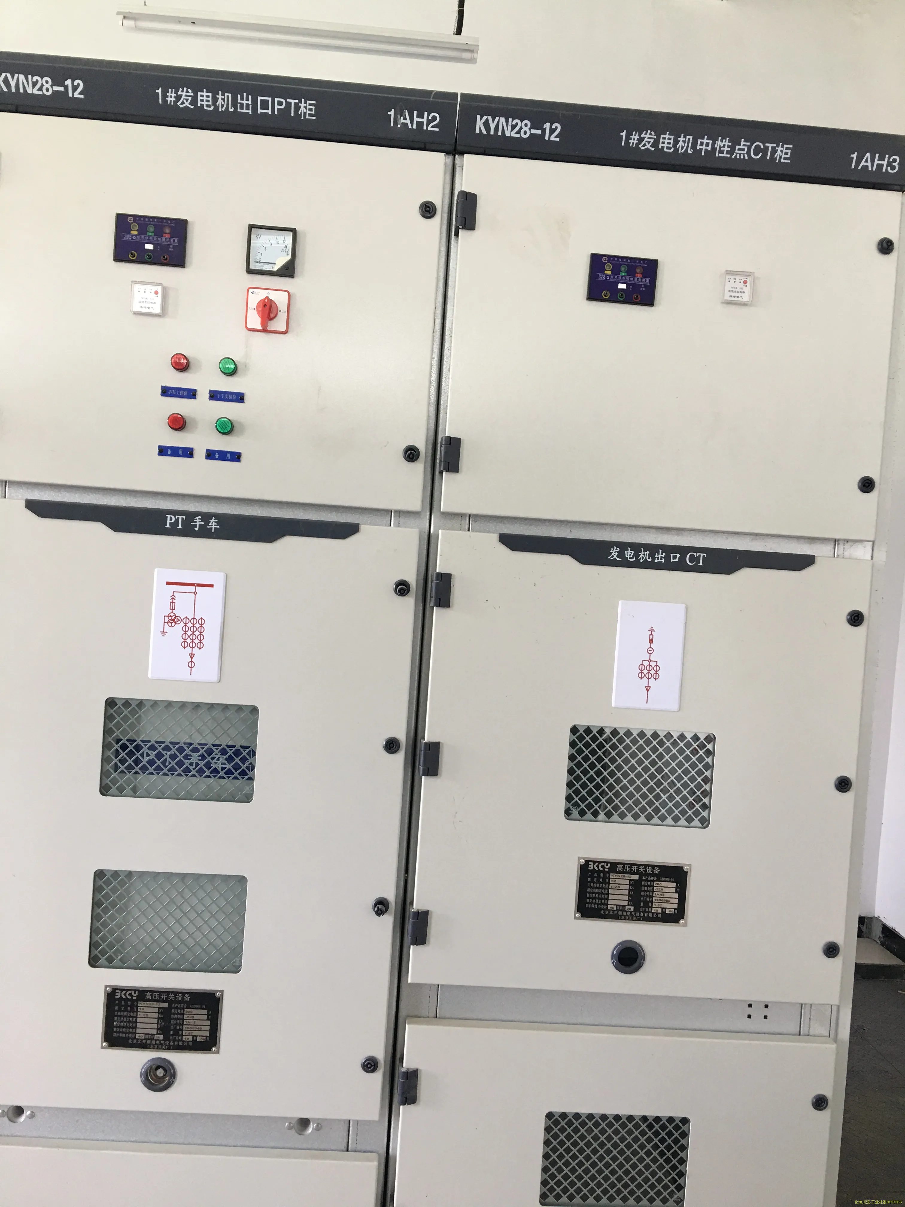

这两面柜子,分别是什么作用?

测量电压电流

这是哪家的开关柜?怎么上面标识的是发电机中性点CT柜,断路器室柜门上标识的却是发电机出口CT?到底是在发电机的出口侧?还是发电机的中性点侧?

PT柜就是测量发电机发出来的电压的,CT柜应该有两个作用,一个是测量中性点接地故障电流,就是接地电阻上面的CT,另个一个作用差动保护就是有一组差动保护的CT

起励磁调节。和横联差动和纵联差动
