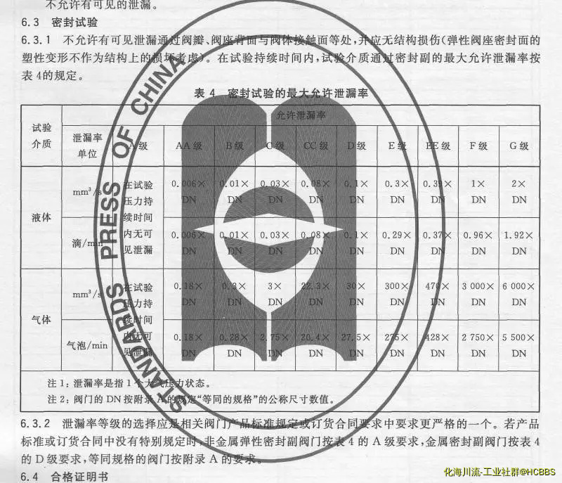

如题,阀门泄露等级测试必须下线检测吗?

简介--是的, 阀门泄露等级测试必须下线检测。 阀门泄露等级测试的允许泄露量是以 “滴”、“mm3”、“每分钟气泡数” 进行计量的,在线状态下几乎无法观察。另外其它实验条件满足起来也比较困难。 .guestviewthumb ...-登录查看全文
