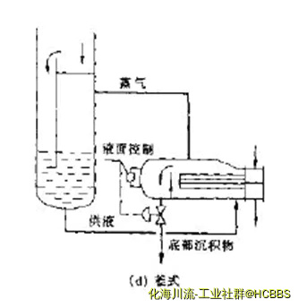

釜式再沸器不同于热虹吸
想请问一下各位大佬,安装高度是保证塔的正常操作液位略高于釜式再沸器的蒸发管束(保证管束完全浸没)就行了?

要控制液位高于釜式再沸器溢流堰的高度。

确保再沸器上部有一定的气相空间。

为了确保蒸发器的安全和有效,蒸发器的安装高度,看加热管束上部高度应与塔釜最低控制液位齐平

釜内最低液位与再沸器液位的液位差所产生的压差,应能克服再沸器工艺侧设计流量下通过釜底管线到再沸器的阻力降。且再沸器液位需能覆盖管束。
