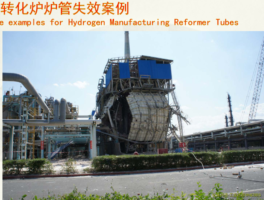

海见VIP会员 VIP会员 | 显示全部楼层       最后访问IP山东省
闪爆照片
发表于 2019-9-14 12:45:25
这个炉膛闪爆,原因是炉管泄漏原因还是炉膛燃料气原因?  详情 回复 发表于 2019-9-17 17:30

shiyue528 | 显示全部楼层       最后访问IP山东省
海川顾问组(海友)  |  头衔:  【海川资深技术人员】
发表于 2019-9-17 17:30:25
