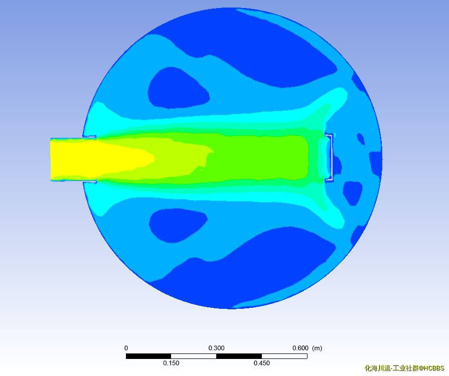

     在很多分离器中,由于进口动能太大,一般都要加装一个进口装置,进行速度场分布,和预先分离大部分液滴,目前比较流行常用的进口装置有:half-open pipe ,schoepentoeter,cyclone inlet, treeInlet,GITV ,vanta等。现在居于流体动力学模拟平台,对比较常用的half open-pipe,schoepentoeter,进行一个速度场分布进口的模拟和分析!
half-open-pipe:
schoepentoeter:
更多技术交流和咨询可以留言!
