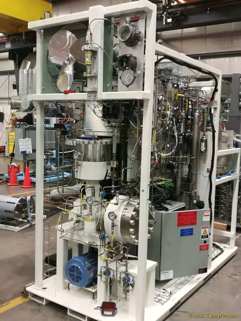

[行业动态] 这是一套加氢气路系统装置,管阀件为什么要这么多。
11.7K |40
sh1234 | 显示全部楼层 |阅读模式       最后访问IP上海市
看到老外做了一套系统是怎么做出来的,为什么国内做不出来。

感觉这套设备自带气体纯度分析。可以保证隔膜计量泵泵出的不受纯度影响。
在线分析设备的管阀数量通常都很容易使密集恐惧症病人犯病。

能做到,本人从事的工程里就有类似的模块化设备刚刚工程应用成功,就是一套非常复杂、通路非常多的工艺介质的化学分析系统。示范工程上还是现场安装的方式进行的,通过调试后,目前在后续工程上已经下制造厂整体制造了。工程暂时不在网络上公开了。
工程初始时,大家都抱怨难度太高,工艺和仪表专业配合困难。但是实际设计过程中发现,在三维设计中虽然有一定困难,但是还是存在足够的可能性。其实很多时候还是没有人把你逼到一定份上,并不是绝对的难,比如布置空间不足,或者厂家需要紧凑化设计去开创市场等等。
至于管阀件的数量和使用,很多时候是一种工程x i惯和风格的问题。有些行业x i惯并且适应对焊,某些行业就只信任承插焊;某些情况下,可以使用足够优质的卡套接头,某些情况使用便宜卡套就会产生泄露,等等。这并不是绝对的问题。

关键是要愿意为装置出钱,如果愿意为国内生产的类似装置出同样的钱,国内照样能做出来

在国内低价中标的大环境下,国内工程师即便有想法,也会屈从于销售端的压力,不停地减配。
从技术角度,产品设计复杂,是为了满足使用端的各种需求。一方面,国内业主未必提得出非常详细的需求,另一方面,业主未必会为了低概率事件付出太多成本。

这是在线质谱仪么?国内做应该没什么问题。
只不过许多厂家在国内招标时,根本不是按照较高的技术规格进行设计、制造,只是图低价,国内成套商想给你做成完善的,但你不给人家中标呀。
许多在线分析仪的样品预处理的复杂程度,如果没有合理的设计,是不能保证分析顺利稳定运行的。

安全、质量和耐久性才是外国人设计的追求,至于售后备件自然价格高
