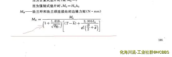

零部件设计---》齿啮卡箍计算时,
其中关于法兰环与法兰颈连接处的边缘力矩MH
HG/T20582-2011中 公式如下:
实际计算软件计算时,应该将分母的第一个小括号漏掉了,计算书出现如下公式
以上情况在SW6 V3.1 第一版未打补丁前未出现, 打补丁后及V4.0均有出现。

问题很简单,这个问题很久了,希望能联系到设备站的,下次补丁改了。
