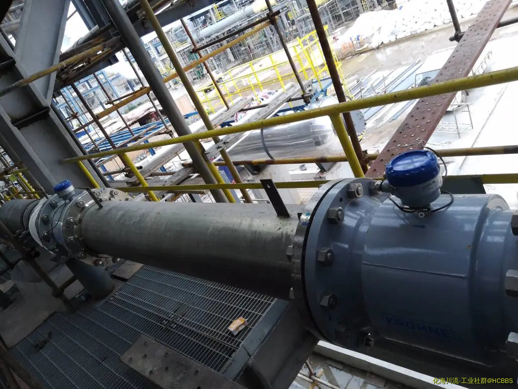

这是一个流量计还是两个流量计,是什么流量计?
3
3
这是什么流量计?

直接看它变送器型号,搜索科隆官网就可以确认。看这两个传感器外观和传感器接线盒上挂的四根接地电缆,可以确定是科隆的分体式电磁流量计

1、上图是科隆的电磁流量计;
2、下图是FLEXIM超声波流量计。

上边是电磁流量计。
下边像是捆绑式(夹持式)超声波流量计,最好能拍出流量计的铭牌参数。

看起来像分体式的流量计

两台电磁流量计串联装

两台电磁,一台超声波,正好2OO3联锁,(三取二)  ?

第一个科隆的电磁传感器部分。
第二个不确认,应该是超声波?

上面 是2个电磁流量计  看着像罗斯蒙特的, 和我厂里用的外形看着一样。    管道内的介质是腐蚀性之类的吧, 我厂里的是用在酸和碱的介质上  或者污水上。
  2个的话  一般是一个进SIS  一个进DCS。    应该是安装3个  三取二。   现在的SIS设置喜欢吧不重要的联锁 设计一个一个仪表点联锁。
下面那个应该是超声波的 。 一般就是水,碱液之类的使用。
