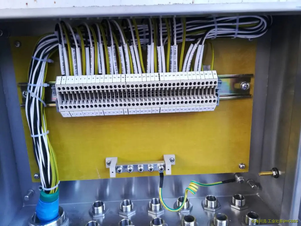

如图,主电缆的信号线和屏蔽线已接至端子上,问题:1)主电缆的主屏蔽接在哪里?
2)黄绿线是什么线,保护接地还是屏蔽接地?
3)分支电缆的屏蔽需要接到端子上吗?
4)仪表箱除了外壳需要接保护地,内部需要接保护地吗?
请教各位大拿,谢谢!

1)如果做不到等电位连接,如较大厂区,按照规范应该单端屏蔽接地。接地侧在供电侧,一般是DCS侧。
2)黄绿线是保护接地线,PE线。
3)分支电缆屏蔽线劫道端子排上是为了一路引回接地侧,保持屏蔽连续。
4)一般仅需外壳保护接地

1、主电缆屏蔽接到端子上,其他分支电缆的屏蔽汇总也要接到主电缆屏蔽端子上,分支电缆屏蔽表侧浮空,总电缆屏蔽DCS侧接接地。
2、黄绿接地线是保护接地,正常不带电金属外壳都需要做

感觉图中的黄绿线是不是多的,还有那个端子,因为接线箱外面还有个保护接地的端子。

1)主电缆的主屏蔽接在哪里?
R:主电缆屏蔽接在DCS处
R:这其实和上面是同一个问题,既然IE接地在DCS处,那剩下的就是PE了
3)分支电缆的屏蔽需要接到端子上吗?
    R:显然图中接线箱只有一个接地排,而且是PE接地排,那么接线箱肯定预留了屏蔽端子,所以分支电缆接到端子,然后通过粗线接至DCS接地
R:仪表接线箱一般都会配备接地螺栓,一般来说,接线箱的门盖上也会带一个接地螺栓,这个接地螺栓需要用接地线跨接至接线箱的接地螺栓。

1.主屏蔽可以接在端子排最后一个端子。
2.端子排下方的黄绿线是保护接地,因为很明显它连到了箱体上。
3.需要接到端子上,与主电缆分屏蔽一一对应。
4.外壳和内部是相通的。外壳做了接地的话内部就不用做接地了。

首先那个接地排不是用来做保护接地的,不需要和箱壳连接,去掉那根黄绿线。
主电缆的屏蔽线已经接到端子上,可以将该电缆主屏蔽接到那个接地排上;各分支电缆的屏蔽线可以接到端子上(和主电缆的屏蔽线对应),各分支电缆的主屏蔽可以接到那个接地排上。这样所有的屏蔽线和屏蔽层都在接线箱内连接完毕,然后在控制室内汇总到同一接地排上。

1)主电缆的主屏蔽接在哪里?在接线箱一侧悬空,在DCS机柜侧与分屏蔽编制在一起接在工作地,最终连到总的接地上;
黄绿线是保护地,和外壳连通,通过接线箱外侧的接地最终与大地连通;
3)分支电缆的屏蔽需要接到端子上吗?
分支电缆的屏蔽需要接到端子,现场仪表测悬空,实现从仪表分支屏蔽-主电缆分支和主屏蔽-DCS工作接地
对于信号电缆,不需要。只有高于36V的现场仪表需要保护接地。

SHT3081-2019新标准,明年1月1日执行。现场仪表不论是否是24V或以上供电,都要做保护接地,包过可燃、有毒报警器。
