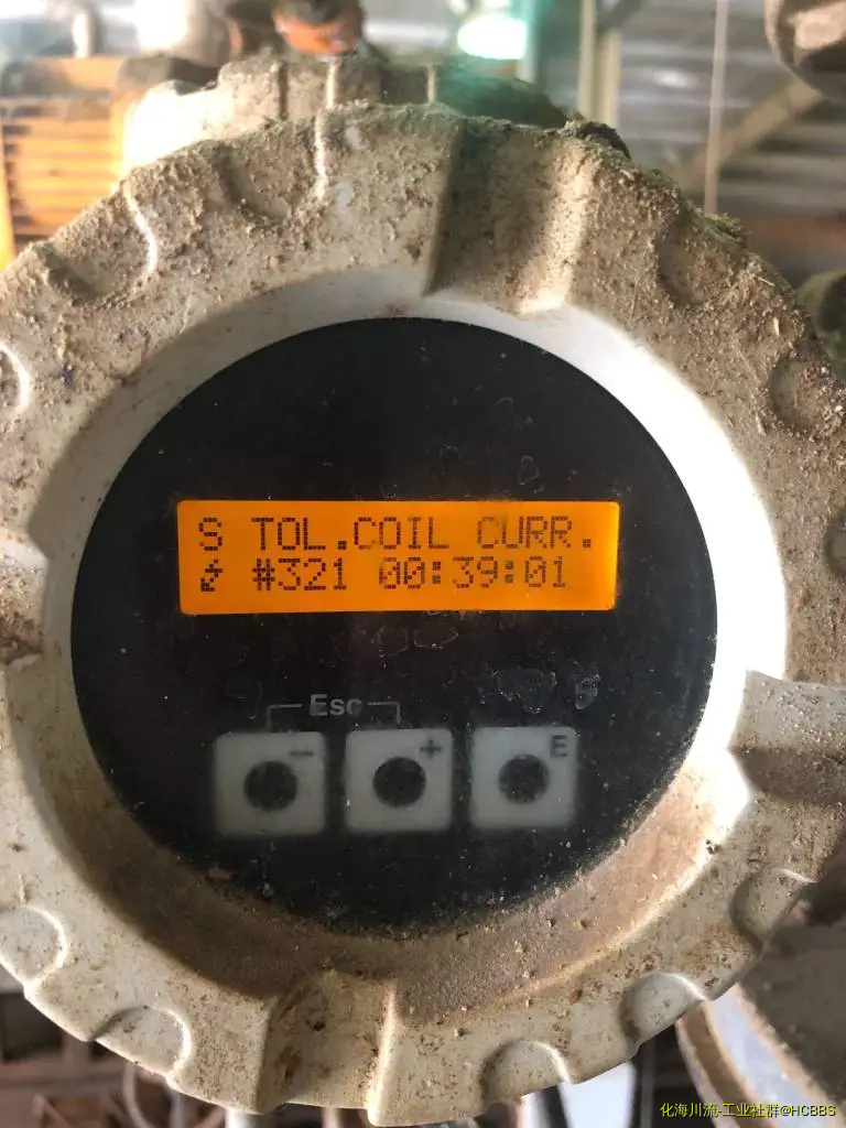

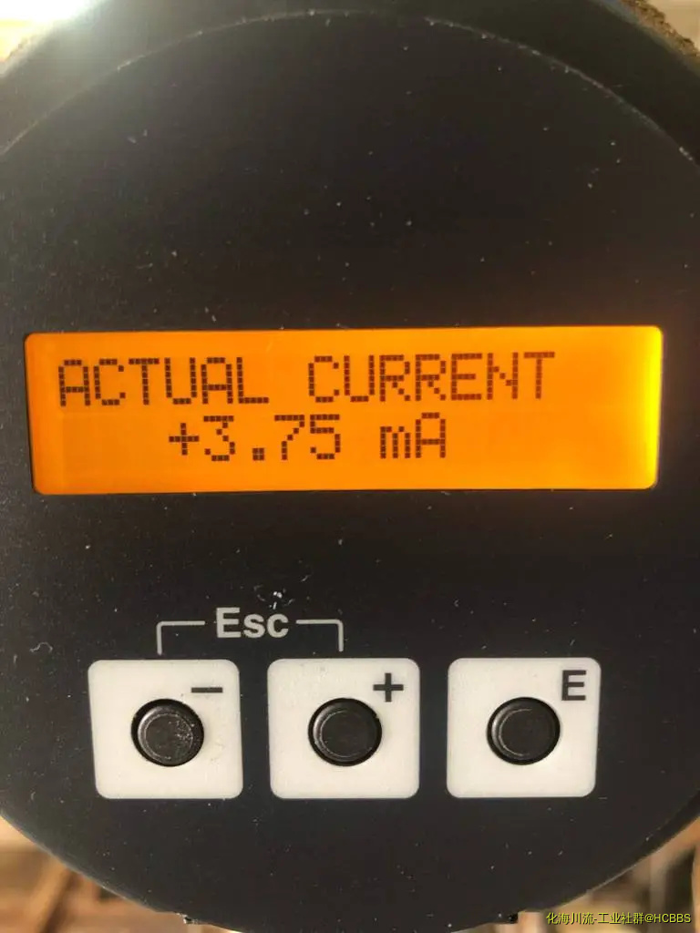

请教个问题,E+H promag 50, 8”的不锈钢污水管,故障代码#321, 显示实际电流3.75A, 请问朋友们,一般是电极的问题还是电路板??如何确定故障所在?
请问如果只是板子的问题,能用Promag 53的头或板子替代吗?
非常感谢。

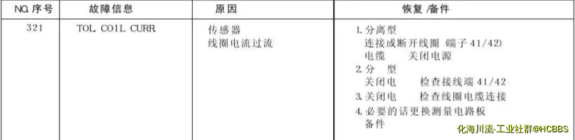

tiger2010VIP会员 VIP会员 | 显示全部楼层       最后访问IP江苏省

qq_此去经年562562VIP会员 VIP会员 | 显示全部楼层       最后访问IP江苏省
线圈电流超限,量下线圈电阻,一般再100欧左右,不会太高或太低,如果线圈电阻没问题,那就检查下插头有无松动,再不行就换个放大板试下

industrelec楼主 VIP会员 VIP会员 | 显示全部楼层       最后访问IP加拿大Telus
和另一个表的板子互换后,另一个还是好的,这个还是同样的故障。
现有一个PROMAG 53,是否可以直接替换这个Promag 50呢???
