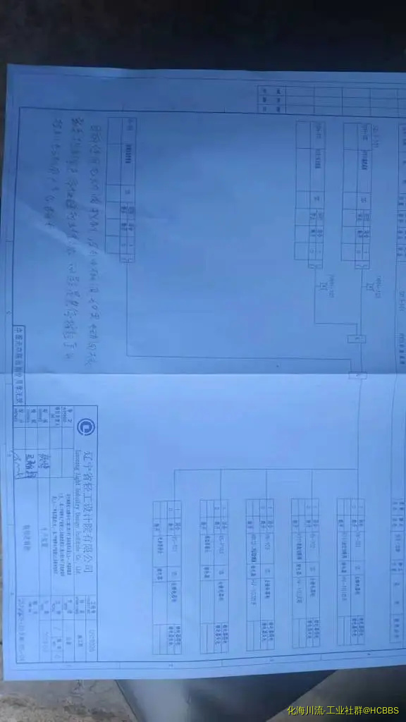

         应要求装置加入SIS系统,但原有DCS系统使用电动调节阀,现在有一个问题就是SIS系统的急停按钮是通过24V的中间继电器来使阀和泵在紧急状态下断电关闭的,可是使用的是电动阀当切断阀,无法实现继电器控制电动阀的通断,电磁阀可以,但电磁阀没有阀位反馈,无法知道阀门开还是关,没有气源,无法使用气动阀。哪位高手帮帮忙,怎么实现按下急停按钮后继电器能让电动阀断电关闭,怎么接线。不胜感激。电动阀有备用电源。
这是联锁逻辑图
这是联锁逻辑图
这是联锁逻辑图

规范有要求,SIS的执行机构必须是气动阀,用电动阀不可以。安监一旦查出来,这就是重大隐患,可以给你们下停产通知。

设计院的说没有强制规定用什么形式的阀

参看规范 GB/T50770-2013   7.1.2条

标准里的确有明确规定,石油化工行业安全仪表系统不宜采用电动控制阀门

需要换成电液执行机构才能失电动作。电动阀失电是保持。

先不考虑规范的要求,我的思路是:
1、如果电动阀带位式控制模式最好了,接线改成位式控制,继电器失电,阀门全关;
2、如果没有位式控制,则在SIS中做一个选择控制。正常时的回路电动阀可以调节。联锁信号过来时,切换到事故回路,强制给电动阀送关闭信号,而且这个信号优先级最高。
另外还有一个就是阀门联锁关闭后当工艺确认后,需要手动复位电动阀才可以继续使用

电动阀没法实现故障安全的
