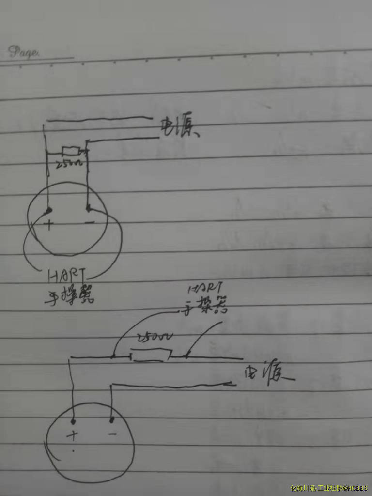

大家看看这两种串电阻方法都可以吗?看资料都是用的下面这种接法,上面这种接法也对吗?

上面的电阻不是并的吗

上面的电阻与变送器是并联的,电阻会分流,变送器的输出信号电流值与后面二次表接受的电流就不一致,所以是错误接法.

昨天我们这边一块表挂不上475,然后这边的师傅就按上面这种接电阻的方法,不过也通讯不上,最后判断表有问题。接250欧姆电阻的方法是不是只有下面这一种方法,没有其他的方式了

电阻必须串联,但是手操器可以有多种并接方式

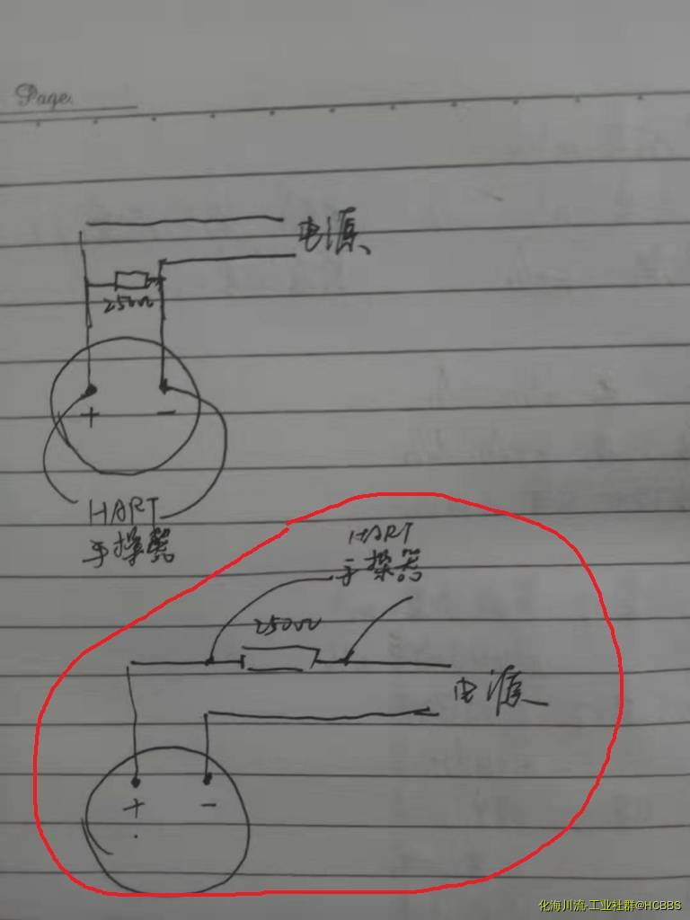

是,只能是下面的那种接法,250欧姆电阻与变送器串联(接变送器正负及均可)。

上面是并联,要分流,要考虑电源的内阻,如果内阻很大可以忽略的话是可以那样接的。,否则就不行

个人认为更应该考虑变送器输出电阻(通常仪表输入电阻大输出电阻小),输出电阻小,与并联电阻相当,是一定有分流的。

变送器相当于一个恒流源,输出电阻是很大的,一般情况是没有考虑输出电阻的.....

对的,忽视了大电阻并联小电阻的关系了

只有下面的方法可以,电流通过250欧姆变为电压,手操器通讯的是电压信号

规范的接法是下面的方式。
当然按照上面的接法有时也是可以通讯上的,具体原因说不清楚。

三线制的,用在信号端可以并联,二线制只能串联
