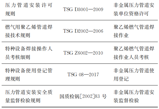

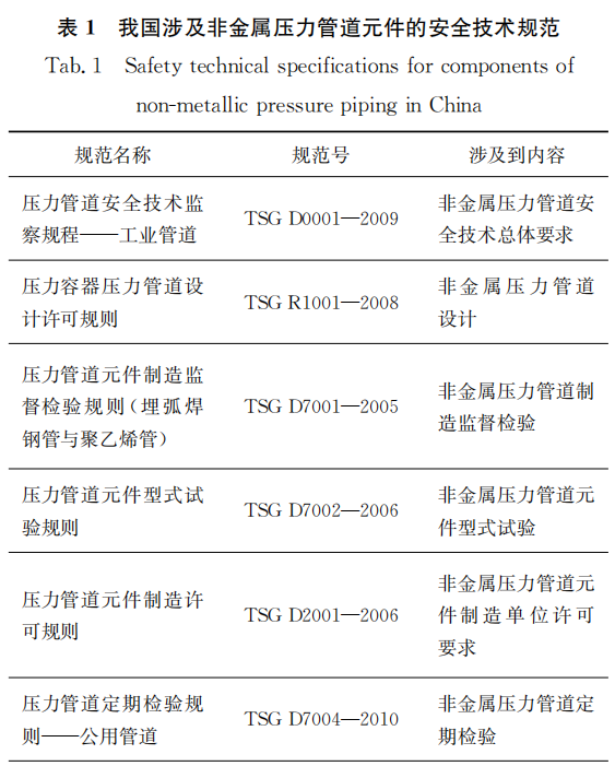

与非金属压力管道元件相关的特种设备安全技术规范见表1。安全技术规范是我国**对特种设备安全监察全方位、全过程的基本安全要求和管理要求,由国家质检总局特种设备安全监察局颁布,是我国特种设备质量安全管理独具特色的一个方面,具有强制性、规范统一性。与下面介绍的技术标准相比,安全技术规范不涉及技术细节,会引用一些技术标准,尽管它们不属于标准层次范围,但是高于技术标准的一个层次,属于强制执行的要求。目前涉及到非金属压力管道的安全技术规范只是覆盖了常用的聚乙烯燃气管道的设计、制造、型式试验、定期检验、焊接、使用管理以及单位的资质管理等内容,没有涉及其他类型的管道及安全附件。随着非金属管道应用的普及,规范也定期进行修订和完善,但仍旧有很多不完善和操作性不强的地方,比如TSG D7004—2010因国内开展聚乙烯燃气管道定检时间短,缺乏技术积累,只是对其非金属管道作出了原则性规定,可操作性差。TSG D7002—2006引用的多个技术标准已经作废或者变更,难以指导实践。这些都给非金属压力管道元件的日常监管和安全评价带来了不利影响。

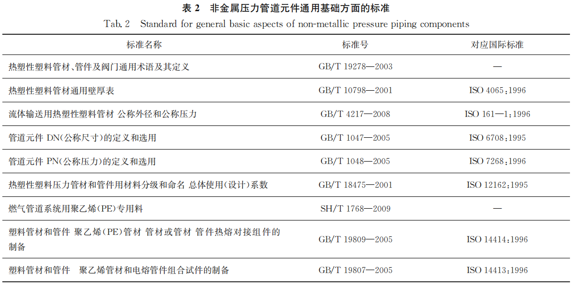

非金属压力管道元件通用基础标准如表2所示。我国的标准包括管道术语与定义、尺寸与压力、材料级别与命名、管道系统强度设计、管材管件制备等方面的通用标准。通用基础标准除了专用料标准外全部为国家标准,除了它的术语和定义标准无对应的国际标准外,制定的其余标准全部都参考了ISO国际标准,而由我国自主研制标准是对整个标准体系的补充。

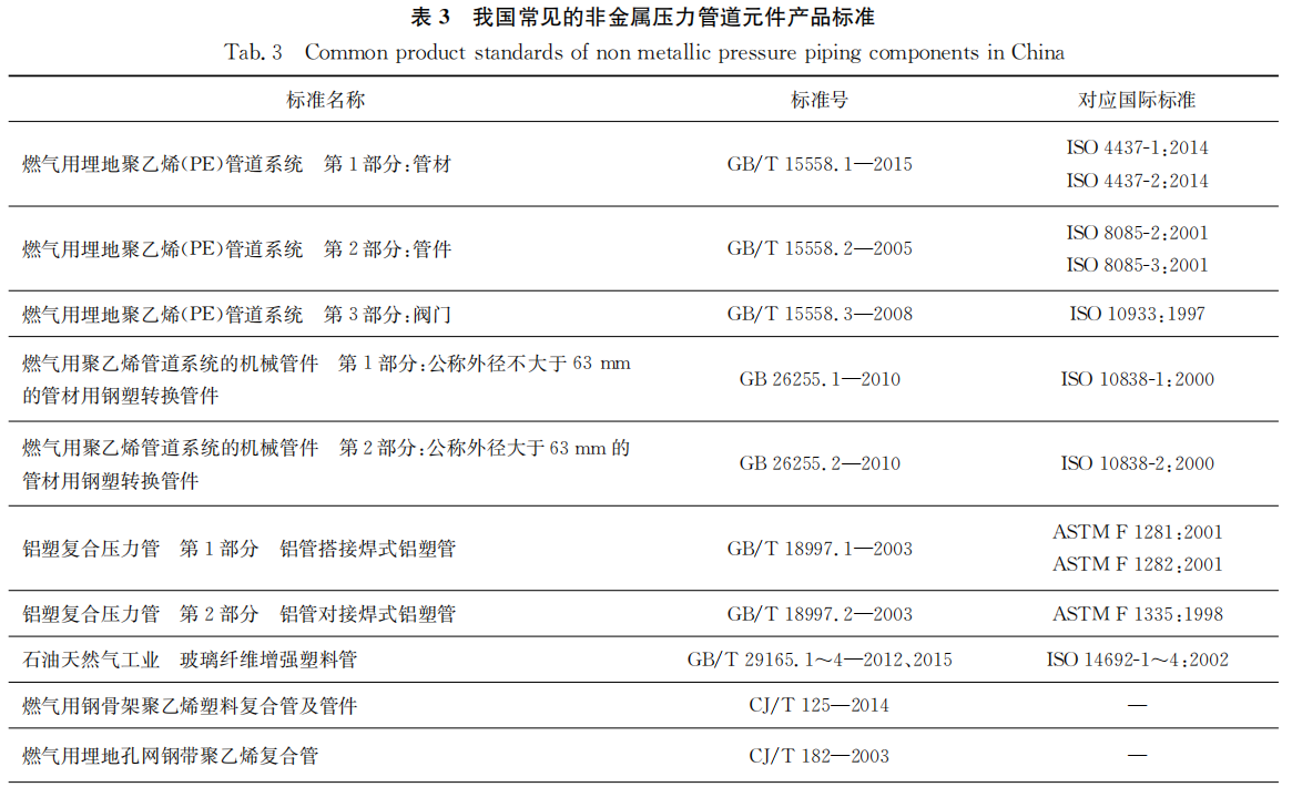

如表3所示,我国非金属压力管道元件产品标准基本覆盖了目前广泛用于燃气输送、石油化工介质传输的聚乙烯管材、管件和阀门、钢塑转换管件、铝塑复合压力管、钢骨架聚乙烯塑料复合管及管件、膨胀节等产品,包括国家标准、石油行业标准、化工行业标准和城建行业标准等。这其中GB/T 15558.1、GB/T 15558.2、GB/T 18997.1等都被安全技术规范《压力管道元件型式试验规则》(TSG D7002—2006)引用。

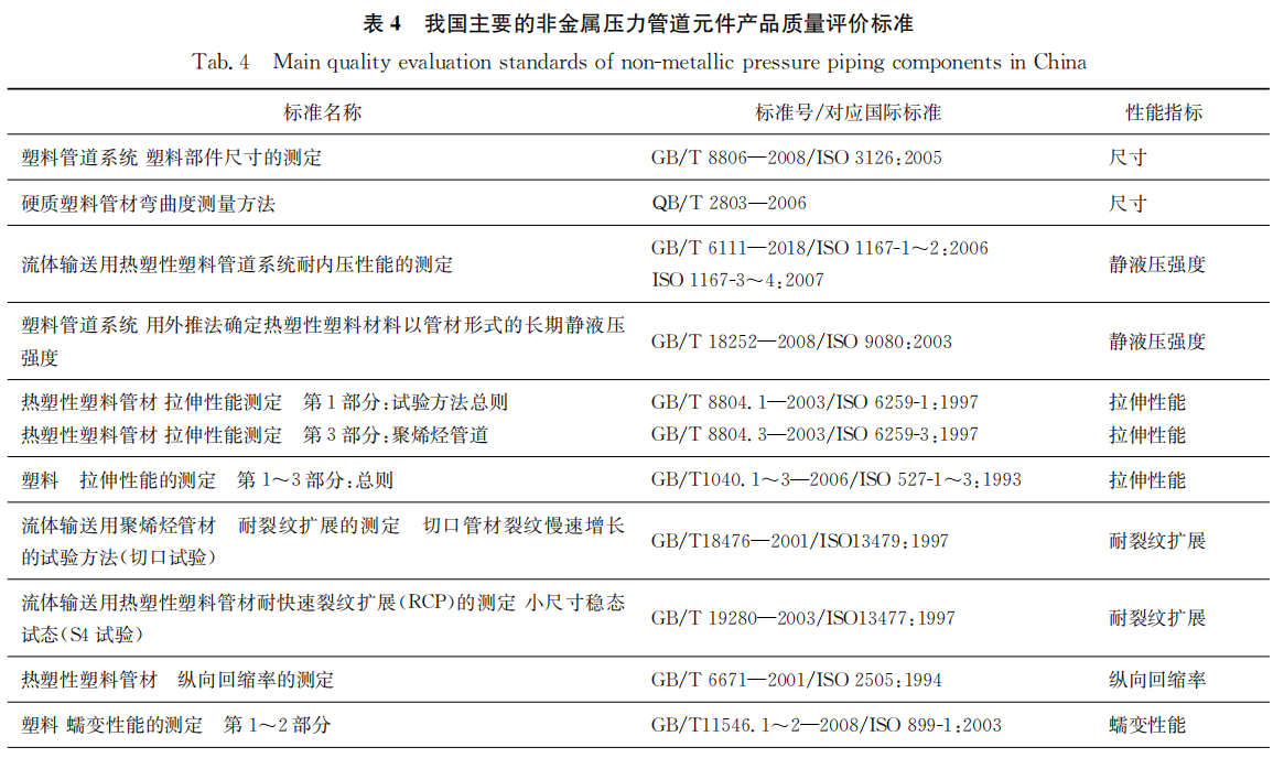

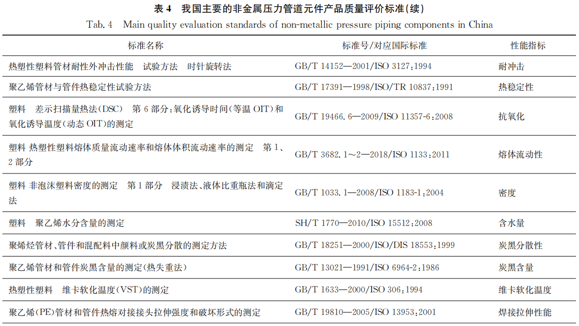

如表4所示,我国非金属压力管道元件产品性能评价标准覆盖了产品的尺寸测量、力学性能(包括静液压强度、拉伸性能和耐裂纹扩展等)、物理性能(包括熔体质量流动速率、热稳定性和纵向回缩率等)、焊接性能(包括拉伸性能、剥离性能和静液压强度等)等方面。

技术标准是法规、规范体系的技术支撑,涉及产品和技术的方方面面。这些技术标准一旦被安全技术规范所引用,就具有与安全技术规范同等的效力,具有强制属性。我国非金属压力管道元件的产品标准、性能评价标准则相对复杂,不仅归口的标委会多,而且参照的国家标准也广泛,除了ISO标准外,还包括美国ASTM、API标准、德国DVS标准,但总体上还是以ISO标准为主。这些标准中也有一些我国自已研制的产品标准和检测标准,比如CJ/T 125、GB/T 15700、GB/T 29461等。
我国非金属压力管道产品的种类和品种较多,目前每个产品都有相对应的产品标准,部分产品标准经过了3、4次的修订。但是也有的产品自颁布实施后,一直未进行修订,比如GB/T 18997.1—2003、GB/T 18997.2—2003和CJ/T 182—2003等,这与这些产品应用较少有关。
性能评价方法标准几乎为采用相应的国标标准,除部分产品的部分性能测试外,基本涉及了常见产品的绝大部分性能的测试方法,满足了产品性能分析与判定测试需求。然而我国方法标准的更新和修订工作相对较迟缓,部分对应的国际标准已更新多年,比如GB/T 18252—2008对应的ISO 9080:2003的最新版本为2012年版,GB/T 8804.3—2003对应的/ISO 6259-3:1997的最新版本为2015年版。

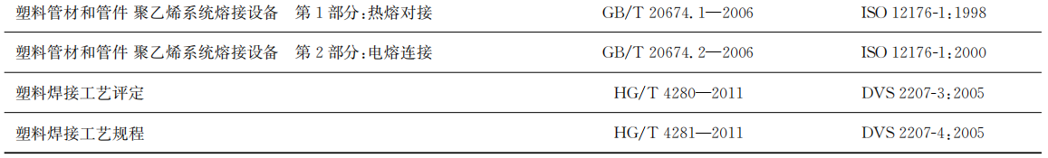

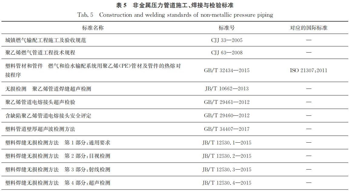

为满足非金属压力管道元件的施工需求以及在役管道安全性能评价,我国也颁布实施了相关的施工、焊接标准和在役管道无损检测标准,具体如表5所示。这类标准除少部分采用国际标准外,大部分均为自行研制,尤其是施工和无损检测方面,既是对近年来我国聚乙烯燃气管道施工技术的经验总结和无损检测技术的研发成果的应用,也是对管道施工质量与在役管道安全性能评价的重视和关注。

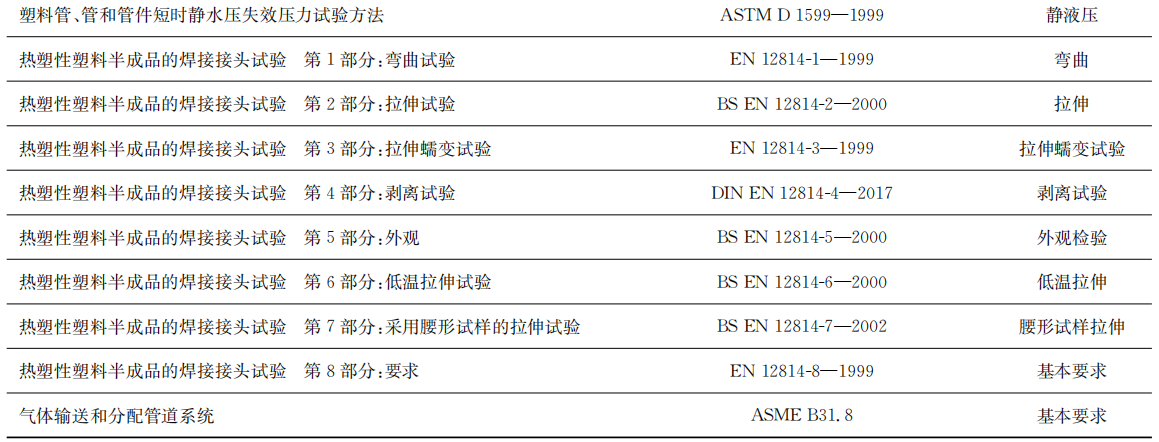

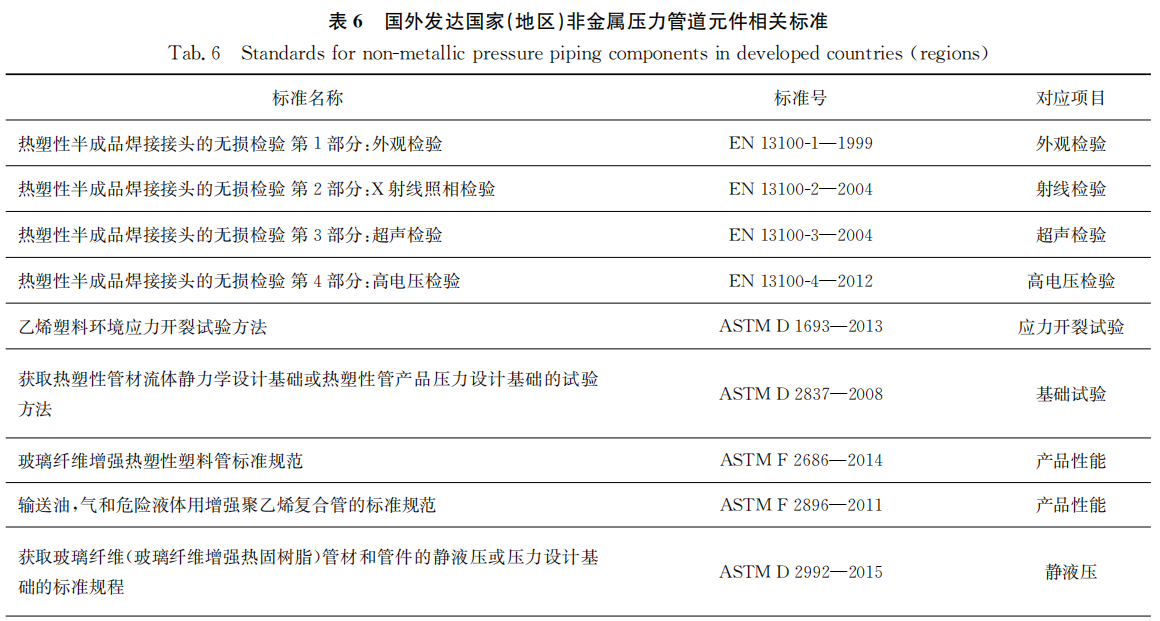

欧洲EN标准和英国、德国的标准体系与ISO标准体系模式基本相同,只是一些性能指标和方法有差异。美国则是采用**强制法规与民间推荐性标准相结合的法规标准体系。从表4和表5可见,我国大部分非金属压力管道元件方法标准都采用了ISO标准。如表6所示,列出了部分国外非ISO非金属压力管道方面的标准。
