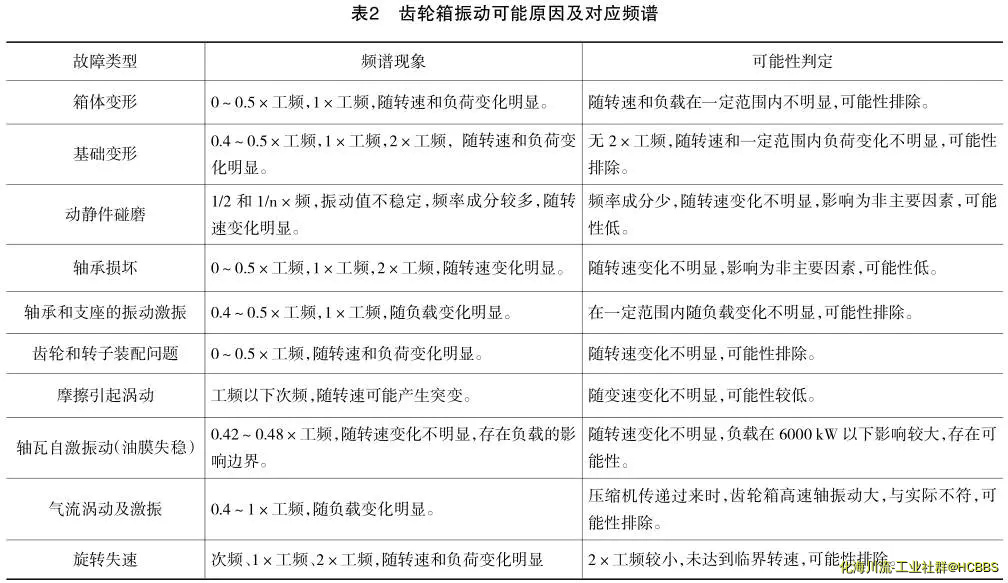

齿轮箱的振动故障我们可以通过频谱来进行分析,关于齿轮箱振动故障与对应频谱的关系如下图所示
齿轮箱故障与频谱对应联系
齿轮箱故障与频谱对应联系
