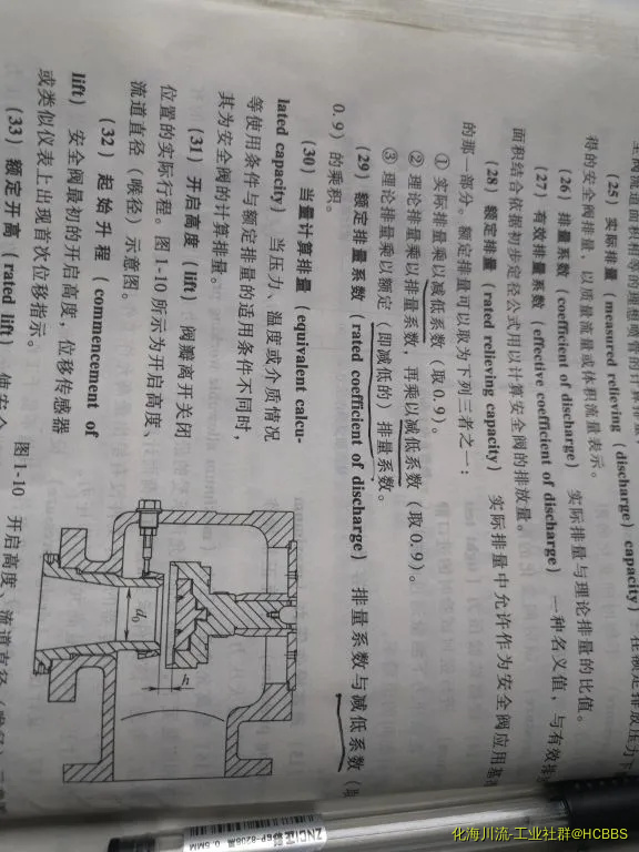

[讨论帖] 安全阀减低系数是什么意思?
2.1K |1
15562221314VIP会员 VIP会员 | 显示全部楼层 |阅读模式       最后访问IPInvalid
麻烦给讲解下

有师傅给讲解下不
