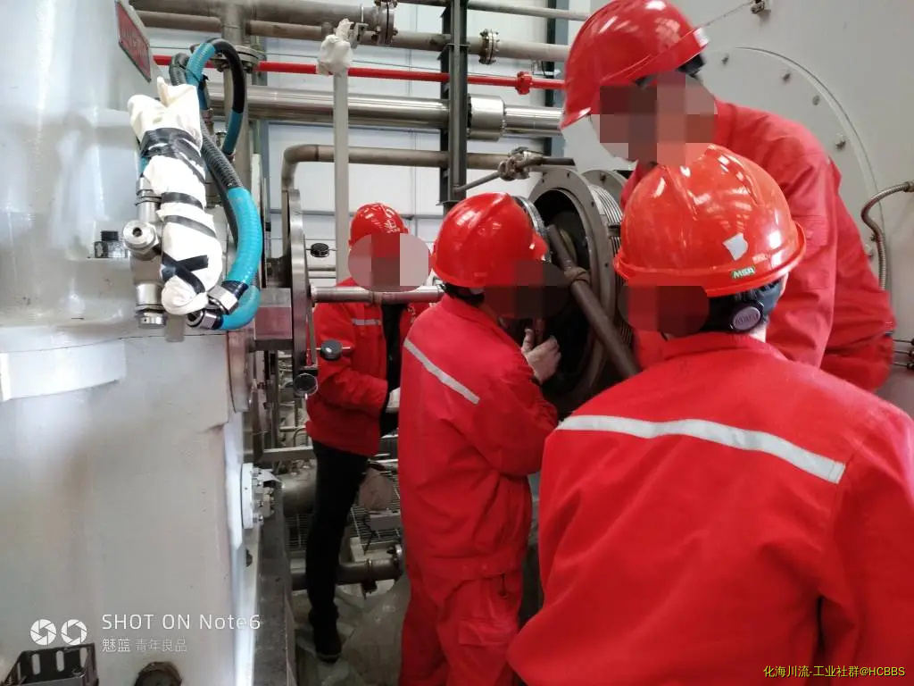

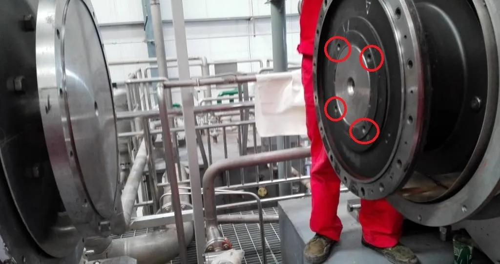

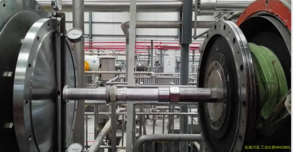

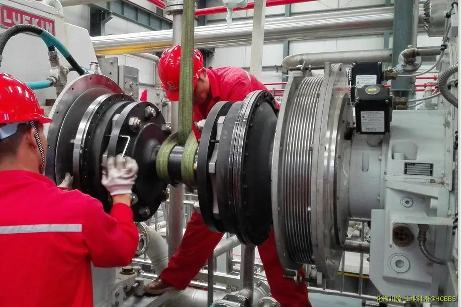

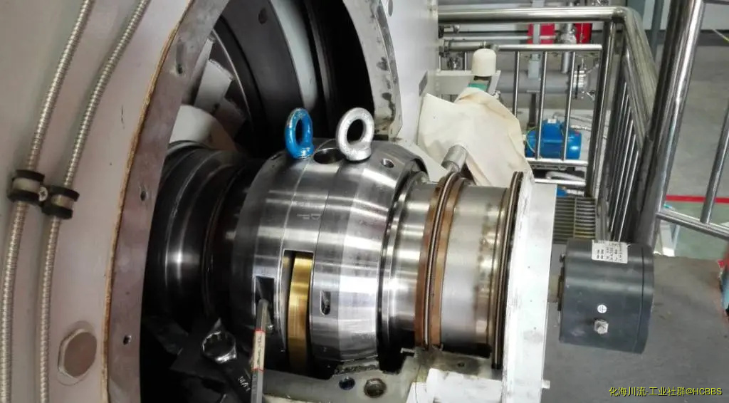

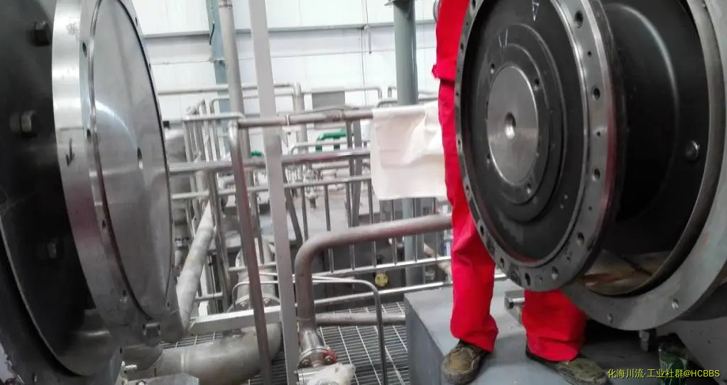

想咨询海川的师傅们,我们之前盘电机轴为了和齿轮箱同步转动对中检查,只能用胶皮缠裹电机驱动端轴,用吊带扎紧后,几个人用加力杆盘轴。本来想在电机驱动端轴头丝孔处设计个盘轴工装,但是丝孔是要装打表工装的,想借助半联轴器上的四个丝孔拧上丝杆盘轴,又影响打表工装。各位大师,可否指点一下在哪里做个盘车工装。谢谢!

联轴器拆下后
联轴器拆下后
对中工装安装部位
对中工装安装部位
联轴器拆装中
联轴器拆装中
西门子电机非驱动端
西门子电机非驱动端
正在盘电机轴
正在盘电机轴

像你所说的那样,“借助半联轴器上的四个丝孔拧上丝杆盘轴,又影响打表工装”, 从图上看,在电机侧半联轴器上四个丝孔拧上丝杆,没看出来会影响打表工装啊,你的右侧是电机把?
发表于 2021-7-15 11:56:07
we11we11VIP会员 VIP会员 | 显示全部楼层       最后访问IP重庆市
海川大学三年  |  头衔:  TA未设置

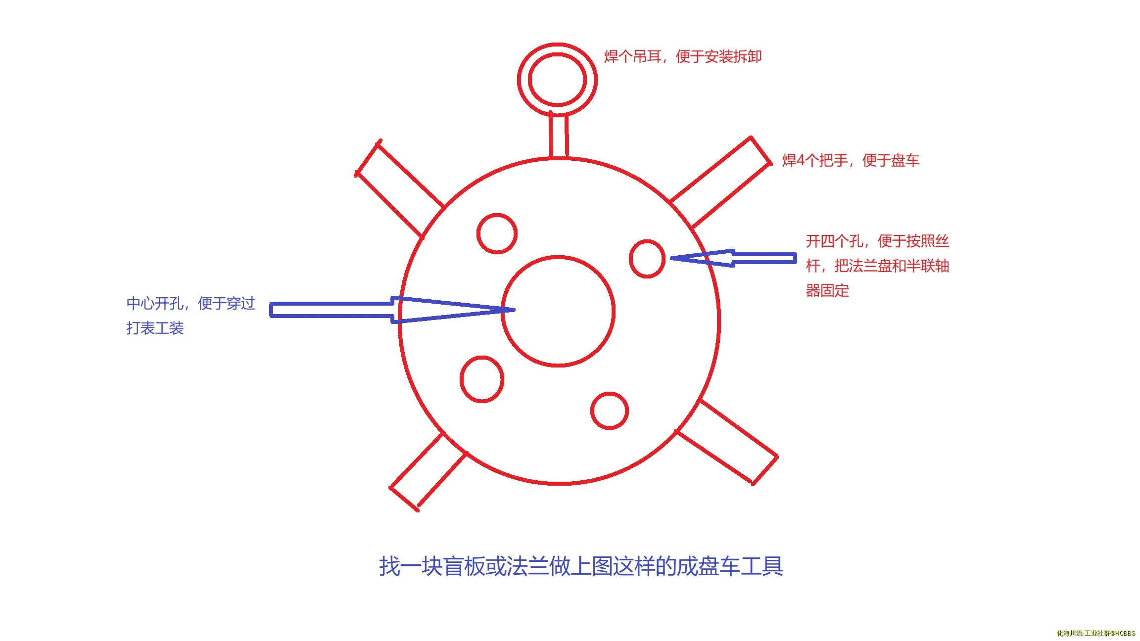

想了想,不知道是不是右侧是电机,图中4个圆孔是楼主说的电机半联轴器上的四个丝孔吗。不知道可不可以做这样一个工具,看简图,但感觉其实盘起来也很费力,和你用吊带绑起来用加力杆盘车差不多啊
简易盘车工装
简易盘车工装
发表于 2021-7-15 14:54:51
丝杆安装孔
丝杆安装孔
