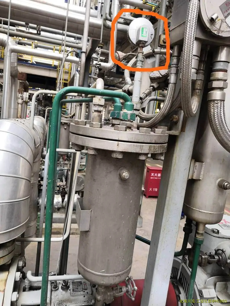

[求助] 对于P21密封辅助系统,冷却罐是否需要清洗,怎么界定?
2.4K |11
jukezhanVIP会员 VIP会员 | 显示全部楼层 |阅读模式       最后访问IP陕西省
请问各位海友,凭手感还是测量温度具体数值?温升温降有没有具体的标准?测温是测盘管温度(工艺介质)还是测冷却水的温升?

测的工艺介质的温度
发表于 2019-7-8 13:39:53

温度表是摆设?

在机封资料中应有关于工艺介质温度降低和冷却水流量、压力等方面的要求

一般看你走介质的温度,还有机封辅助密封的材质。这些都有资料要求。你这个我没看错应该不能超过80度最高,低温在二十多度吧。

被你言中了,装置里的温度计基本上都是摆设,工艺介质测温用测温枪,很多时候测温枪不太准确

这是华阳密封标准的PLAN21系统,温度表装在换热器介质管线的出口侧,测量的是经换热器后介质温度的(介质是走管程)
换热温度跟介质特性、温度等都有关系,另测温枪由于隔着管道测量,实际要比介质温度偏低的

看换热器进出温度差,如果温差较小,就需要清洗了

首先看工艺介质出口温度是否超过设计要求的指标,在看冷却水进出口温差(如果温差小),就应该进行清洗(或反冲洗)。

需要清洗的,这种换热都是用的循环水,很容易结构和生锈,判断还是以介质进出管温差来判定,温差不大的时候就需要清洗了
