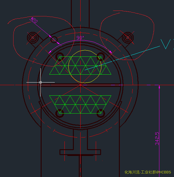

[求助] 想请教列管式换热器cad的一个知识
4.8K |5
BuctersVIP会员 VIP会员 | 显示全部楼层 |阅读模式       最后访问IP陕西省
QQ截图20190708131410.jpg 侧视图中有两个圆形的东西,这两个东西是什么呢?

防松支耳,焊接在管板上的,u型管常用

是支耳吗,看图上画的是空心的

固定吊耳吧

这个是用来定位的,保证U型管安装时不会错位

安装管箱时用来定位的
