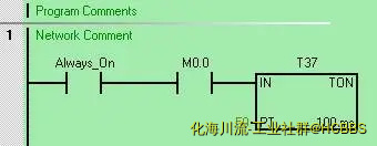

常闭触点,是在0位,在Micro/Win SMART里面如何将其置于1,即闭合位。
使用变量表,可以吗?如图中的M0.0,如何置于闭合位?

打开状态图表,设置当前值,然后写入,就实现强制输入了
谢谢了。
