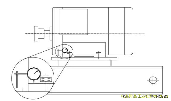

[求助] 求助在规定时间内用双表快速找正和判断出电机虚脚

简介--平凡一生(王) 发表于 2019-07-08 20:58 或者谁有更好的双表找正方法。运用计算法加经验法,最快捷最实用的方法我来说说我的小心得,双表找正常见的问题是计算一遍找完后径向值仍有偏差,经过我多年实践加总结,这 ...-登录查看全文

wx_萧长琴短衣流黄65899VIP会员 VIP会员 | 显示全部楼层       最后访问IPInvalid
简介--关于电机虚角,松开电机地脚螺丝,拿掉所有的垫子,试试哪一个角能踩动,找出这个角再上表量量具体虚多少道-登录查看全文
