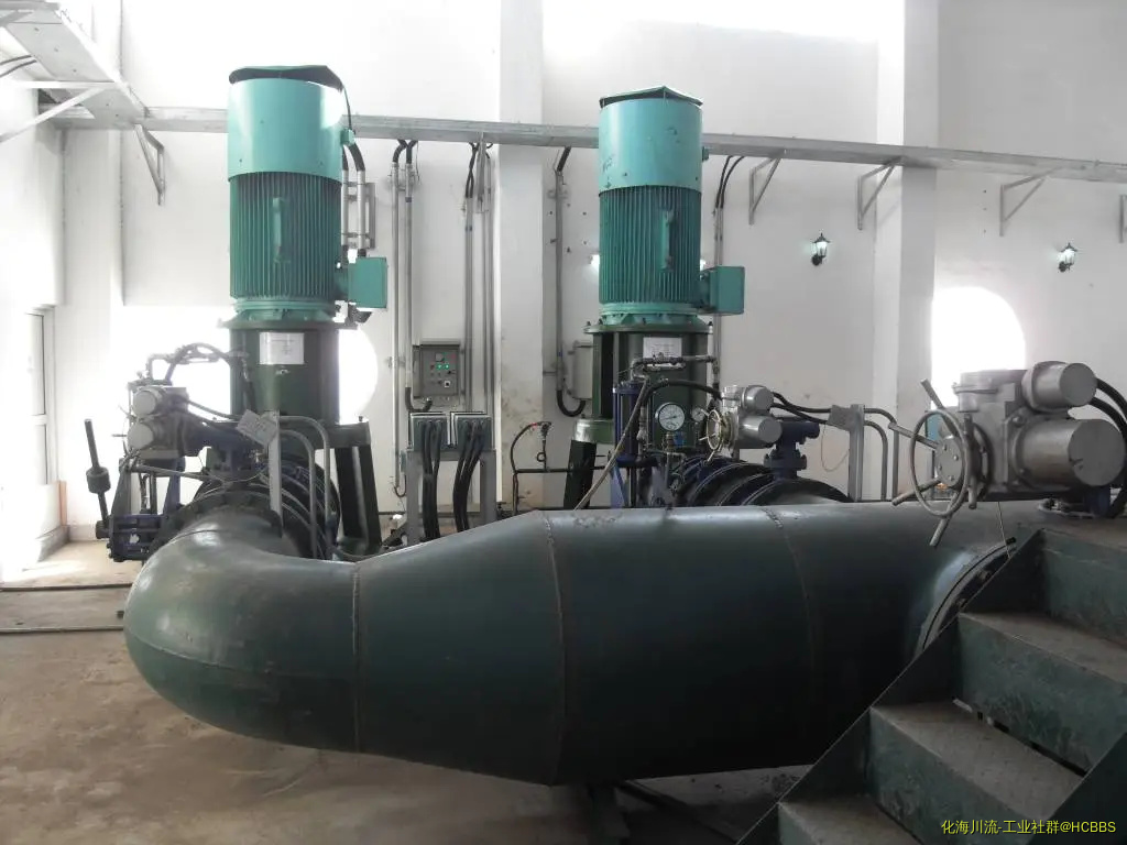

   厂里有几台立式长轴离心泵,型号:LC/X 600-25,流量:2500m3/h,扬程:29m,冷却水流量:6m3/h,常温。  泵出口压力低于1公斤,就会联锁停泵,设定这个联锁目的是什么?

压力一般压力低,流量就会大,负荷会超,具体工艺要求的不清楚

正常情况下,泵的出口压力偏低应该是泵进口的流量不足了,应该是保护泵的吧。

泵出口对应的设备工作压力多少啊?防止回流?

泵出口压力低,流量会增大,功率会增加,这是保护泵电机的

配置了止回阀后,防止回流就不用考虑,应该是压力低的时候流量大,防止超负荷。
