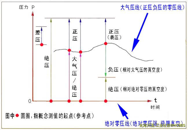

压力表或者真空表的表压是和当地大气压作比较吗?
那这样的话,同一块表,从一个地方拿到另一个地方,同样的示值其测量的压力 其实是不相等的?
还是说,不管压力表拿到什么地方,它都是和一个标准大气压作比较 1.01325×105Pa?

把当地大气压作为表的零点,从量值的溯源来看,标准器如活塞压力计在检定时已按用户使用地点的重力加速度进行校正了。

使用前归零,开始使用后表压等于其测量压力。绝压才要考虑大气压

从绝压的角度看表压表,那它每一秒的测值,都是不一样的........
理清压力概念,参考这个图:
资料来源:陕西帅克传感仪器制造有限公司_村民培训教材
发表于 2019-7-7 15:19:22
帅克图说,清晰地教导村民说:
1、环境大气的压强(绝压),不是定值常数,它无时无刻,都在舒缓的变化。
      大气压一天的波动量,大约200Pa左右
      大气压一年的波动量,大约3000Pa左右
2、表压表,包括负压表和,包括正负双压表,
      都是以即时环境大气压为参考零点的压力测器。

肯定是以当地的大气压为准,你以为月球上的表能在地球上使用吗哈哈哈

6楼图片已经很明白喽
