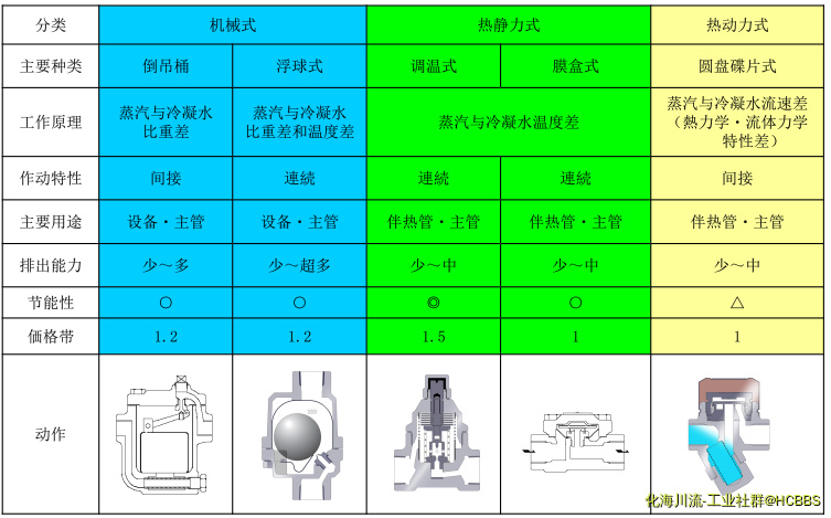

1疏水阀类型
常用的疏水阀分为三类:热静力式,热动力式,机械式。
热静力式常用类型:膜盒式,双金属式(宫胁调温式)。
热动力式常用类型:圆盘式。
在选型时,如果未规定疏水阀类型,可以根据疏水阀使用位置,排出能力初步确定疏水阀类型。

5 流量
在疏水阀选型时,最重要的参数就是流量,也称为冷凝水排量。根据设计要求的流量再乘以设计要求的安全系数,得到安全流量,再根据疏水阀的流量图来选择在该工作压差下满足安全流量的型号。
安全系数通常为3倍,如果没有设计规定,最低不能低于1.5倍。安全系数的存在可以保证在开机预热设备或者管道时,冷凝水能及时排出。
总结
疏水阀在选型时,首先考虑的是选择合适的类型,其次考虑是否能满足温度,压力,材质要求,最后看下流量是否能达到标准。
