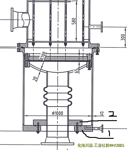

各位同仁好,这几天碰到一台单管程浮头式换热器,请问图中的1,2两处该怎么计算强(最好能说明下计算的依据),及结构尺寸怎么确定,第一次碰到这种换热器,已经困扰小弟几天了,望各位同仁指点。跪谢了

结构设计要满足工艺、强度、安全、可操作性,经济型!
发表于 2019-7-3 13:16:18
蓝天 + 5 积极参与
海川讲师  |  头衔:  TA未设置
海友这种结构,管程的膨胀量是靠头部的膨胀节来实现的,膨胀量很有限,端部可以考虑采用填料密封的结构,可以自由膨胀。
发表于 2019-7-3 13:36:09
蓝天 + 5 积极参与
SPECIALISTVIP会员 VIP会员 | 显示全部楼层       最后访问IP浙江省
这个结构不好吧,不如把底端做填料函密封,能让管程自由活动。你这样管程伸缩完全靠膨胀节来吸收。不知道如何计算?

波纹管的内压盲板力与容器压力来说  小的多的多  这种对你就按平盖计算就可以 ,
反到是你 波纹管和波纹管两端 要计算一下 强度和稳定性,壳程压力大于管程 就更得好好算一下

个人认为,1可按反向法兰计算,附加膨胀节的轴向作用力。2可按平法兰盖计算,附加膨胀节的轴向作用力。个人认为,此结构密封面有自压紧作用,密封更可靠。图示看,总觉得筒体12和封头不协调,如果让我设计,筒体可能会分段设计吧,或者增大弧度连接,或者切边连接。开洞尺寸估计按法兰外径确定,所以法兰外径应宜小,开洞也宜小。壳体有2套螺栓连接,所以要预组装焊接,检修时要做好标记拆卸。

谢谢您的回答·!请问膨胀节的轴向作用力怎么换算成当量压力,还有这个结构的螺栓孔直径外,而不是在螺栓孔直径内,请问这个又改怎么考虑呢?

当量压力可参考HGT 20582-2011 第9节。 受力分析可参考入塔气预热器筒体端部结构设计及应力分析一文,能手工计算一遍的话,会对标准理解的更好。
