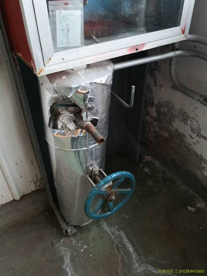

今天去我公司一个机加工厂房检查,突然发现消火栓加了保温,我管这个,竟然不知道!这个厂房冬季是有暖气的,气温从来未低于5°,室内消火栓供水管什么情况下做保温?恳请同学们展开讨论,最好是拿标准规范讨论

这个要参照室外当地大气最低温度来衡量的。
供暖是人为的,会有好多不确定因素导致不能供暖的时候。所以必须做保温。好在工程量不大。

消防栓装在室内就有点问题吧???

譬如他这停工了休假,或者暖气管网出现异常,这边消防水管网保温层还是得按照室外温度设置

3楼看来对室内消火栓不清楚,室内消火栓是有的

楼主确定是消防水管做的保温??

这个不像消防水管啊   我们消防水管室内管线只有一个总阀  消防箱底下没有阀门 看这个形式像是焊接的

消防系统一般不是用球阀或者蝶阀么?看你这个阀门像是闸阀啊!

室内消火栓管线加保温个人觉得没有问题,不过看你的照片上消火栓上接的支管倒是感觉有点问题的
