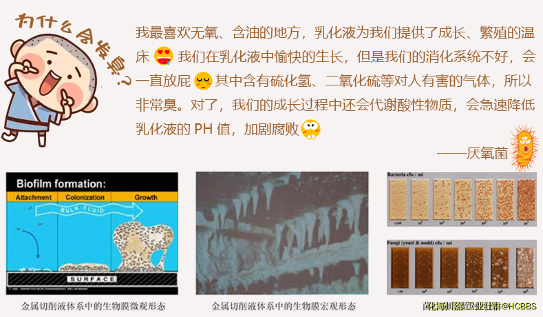

目前我们使用的切削液无外乎三种:乳化液、半合成切削液,全合成切削液。那这三种都是什么垃圾呢?该怎么分类呢?
一:乳化液如何处理
看似牛奶一样的液体,基本粒子是水包油或者油包水的颗粒,容易变质发臭,变质后就不能用了,就变成了“垃圾”,我们就只有想办法处理这个“垃圾”了。
那么怎么处理呢?
直接排放么?NO!!!!!
这样的行为大错特错,你可以想象成将几百公斤变质酸奶直接排放到河里是一个什么样的景象。不仅污染环境,还会面巨额罚款。
正确做法:
要么厂里购买一套昂贵的乳化液处理设备(长期效果欠佳,处理过后依然无法排放);要么请专业的公司来回收,这个时候就要交高昂的回收费用。
以上两种方法虽然贵,但是这是最合理的方式,总之比交罚款要便宜的多啊。
来自钱包的暴风哭泣
二:半合成切削液如何处理
外观和乳化液很相似,它的主要区别就是,含油量要小很多,但是还是含有百分之二三十的油。因为含油量少,在杀菌剂的配合下可以多坚持一段时间才变质。但是变质依然是无法避免的,一旦变质,又会面临和乳化液一样的问题。
三:全合成切削液如何处理
这种切削液,体系里一滴油都不含。细菌很不容易繁殖,就算机床设备漏油进入体系,一般全合成切削液也有油水分离机制,杂油飘在面上。使用寿命比乳化液和半合成切削液要强的多,而且随着几年来科技的发展,全合成切削液的润滑、防锈性能已经极速提高,甚至超过其他类型的切削液。
就算时间久了,杂质进入太多,全合成切削液也变成了“垃圾”不好使用了。处理起来也很简单,静置一段时间,撇掉上层浮游,滤掉底部固体渣屑,又可以拿去用了。
最后实在用不动了,再请环保公司来处理。
综上所述。您可以对号入座,看看自己的切削液是哪一种?处理“垃圾”的方式正确吗?
这里建议能使用全合成切削液就用全合成切削液,毕竟这个的成本最低,最干净。
