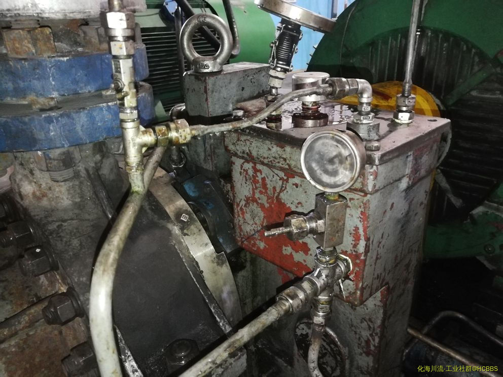

电机带动8000转的高速泵转动(高速泵三级齿轮增速)。找正是我们是否必须要求十道内。

0.1mm有些低了,不知是什么样的联轴器,应该按照联轴器说明书要求执行

找正在0.10内必须的。转速≥3000:刚性≤0.02 弹性≤0.04

增速前的转速应该不高,如果设备安装说明书要求0.1MM以内没问题。

3道吧稳妥,估计你是挠性连接,碟片式联轴器。

碟片标准是端面0.08mm,径向是0.15mm,当然我们公司要求端面0.05mm,径向0.1mm

有的公司要求高的就是5道,5道实际偏差在表数上已经是10道了,要求并不高,完全可以做到。

一般要求都在0.03以内

高速泵磁力泵基本都要求0.03、0.04。因为设备本身运行工况就比较苛刻,容易震动
