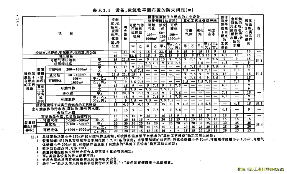

石化规上涉及丙类的还有还多条文,得详细阅读,可以先看看表5.2.1,其他的关于厂内道路、装车鹤管等得详细研究。  详情 回复 发表于 2019-7-1 23:24
准星_QOEHVIP会员 VIP会员 | 显示全部楼层       最后访问IP山东省
zb030121eric 发表于 2019-7-1 20:52
请问丙类的防火间距是哪个条文?

但是石化规上没有关于甲乙丙类装置或者房间与丁戊类装置或者房间之间的间距,这个在哪个条文上可以查到,谢谢!  详情 回复 发表于 2019-7-2 09:13

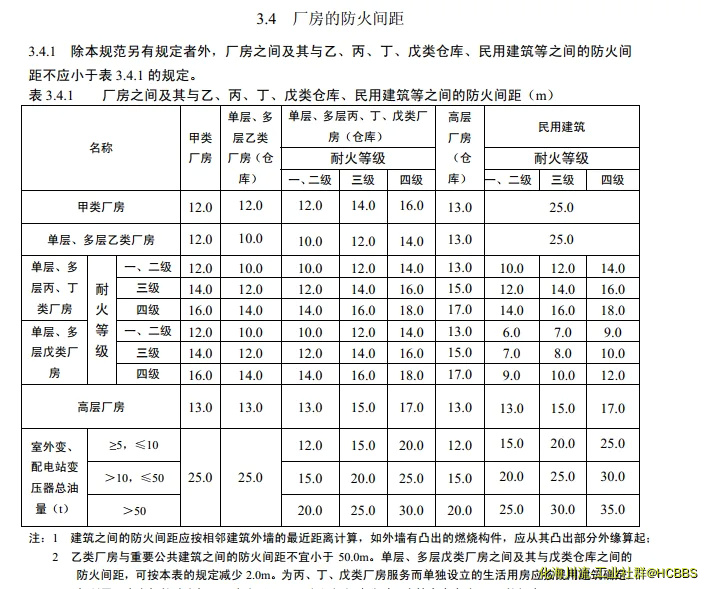

发表于 2019-7-2 09:13:58

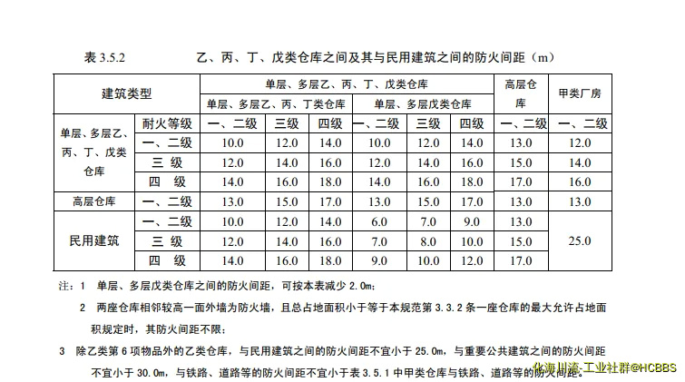

可以参考建规上表3.4和表3.5.2,上面回帖里有。  详情 回复 发表于 2019-7-2 09:18
zb030121eric 发表于 2019-7-2 09:13
但是石化规上没有关于甲乙丙类装置或者房间与丁戊类装置或者房间之间的间距,这个在哪个条文上可以查到, ...
发表于 2019-7-2 09:18:45
好的 谢谢  详情 回复 发表于 2019-7-2 10:15
