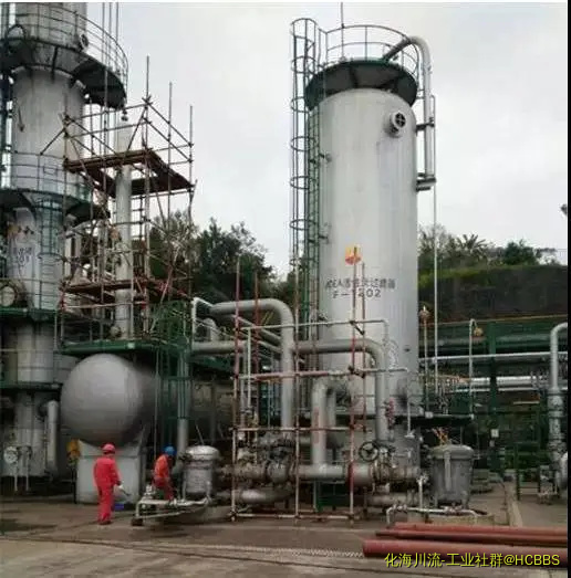

    化工设备的腐蚀情况非常复杂,不同条件环境下的腐蚀类型也不一样。

腐蚀按材料种类分为金属腐蚀和非金属腐蚀。
腐蚀按表面形貌分为全面腐蚀和局部腐蚀;局部腐蚀又有小孔腐蚀、应力腐蚀破裂、缝隙腐蚀、电偶腐蚀、磨损腐蚀等等;
金属腐蚀按机理可分为物理腐蚀、化学腐蚀、电化学腐蚀等。
物理腐蚀:材料单纯物理作用的破坏,一般是由溶解、渗透引起的,如熔融金属容器的溶解,高温熔盐、熔碱对容器的溶解渗透。
化学腐蚀:金属与非电解质直接发生化学作用引起的破坏。腐蚀过程是纯氧化-还原反应,腐蚀介质与金属表面的原子直接碰撞而形成腐蚀产物,反应中无电流产生,符合化学动力学规律。
电化学腐蚀:金属与电解质溶液发生电化学作用而引起的破坏。反应过程中有阳极失去电子和阴极获得电子以及电子的流动(电流),历程符合电化学动力学规律。

       石油化工设备的局部腐蚀形式主要有点蚀、晶间腐蚀、应力腐蚀等。对化工机械来说,机械内部容易受到化工材料的腐蚀,外部在实际的使用过程中,会受到外部环境的腐蚀,而且,化工生产的氧气、酸碱等因素,直接与机械设备的外部相接触,化工设备受到酸碱、氧气的作用,直接造成机械设备的腐蚀。
