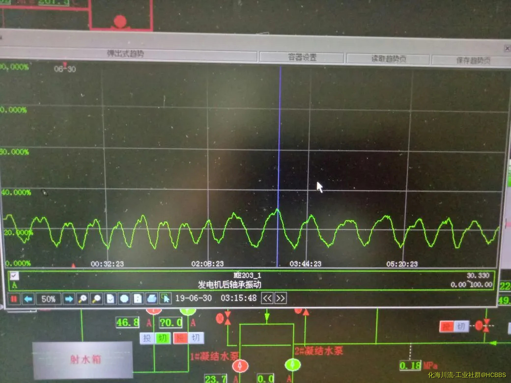

公司内使用的杭州中能汽轮机,型号N9-0.8,最近检修过,主要是清洗的转子。开机前几天运行振动正常,之后振动值呈现大幅度的波动,现场检测也是波动较大,别的参数都正常,请问是什么原因导致的?

    振动是最复杂的,需要多方面考虑才行。
    转子清洗前,转子上结垢明显吗?清洗后一般建议最好做一下高速动平衡试验。
    你现在如果机组还运行着,建议你先检查:1、各台板间隙有没有变化;2、各滑销系统膨胀是否正常;3、轴位移、胀差是否有明显变化;4、蒸汽参数是否有明显变化;4、振动是整体全部变大还是局部点变大?垂直方向大一点还是水平方向大一点?

据你的描述与提供的三处振动值,你应该停机复查一下联轴器有没有什么小异常,要仔细哦
