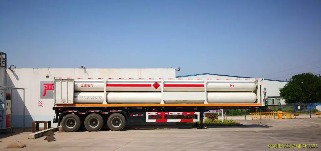

以前我们接受安全培训时都知道,气瓶都不能暴晒,特别是乙炔气瓶和氧气瓶。
但是像图中这样的压缩气体拖车,可以经受住烈日暴晒罢?常见的这些长管拖车一般是运输天然气、氢气这样的易燃易爆气体,而且压力也非常高,就这样在烈日下,不会有危险罢?

这些设计时都考虑了
发表于 2019-6-28 21:16:03
就是说,这样的移动压力容器在设计时已经处理好了这些因素,不需要再考虑防晒问题了  详情 回复 发表于 2019-6-29 08:46

有些都是深冷,都做了真空绝热,防晒没问题,当然如果不晒更好,这些外部大都涂刷成白色的,应该还是不晒为好。

建议有防阳光直照措施~~长管气瓶的设计温度是-40~60摄氏度~~
发表于 2019-6-29 13:11:06
那在夏季的烈日下恐怕很容易就超过60摄氏度了 那些在路上跑的怎么办?  详情 回复 发表于 2019-6-29 14:23
那些在路上跑的怎么办?
发表于 2019-6-29 14:23:15
60就是针对夏季瓶体钢材温度的~~  详情 回复 发表于 2019-7-1 09:22

60就是针对夏季瓶体钢材温度的~~

应该有隔热层吧
发表于 2019-7-2 08:18:37
你是说长管拖车自带隔热功能?  详情 回复 发表于 2019-7-2 22:34
