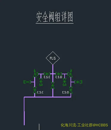

请问这个安全阀组上面的FLG是什么意思?

连接到火炬系统
发表于 2019-6-27 13:55:56
安全阀前后都有泄压排尽阀,便于拆卸安全阀用,比较人性化。

到火炬的

低压瓦斯系统

应该值得是火炬气系统
